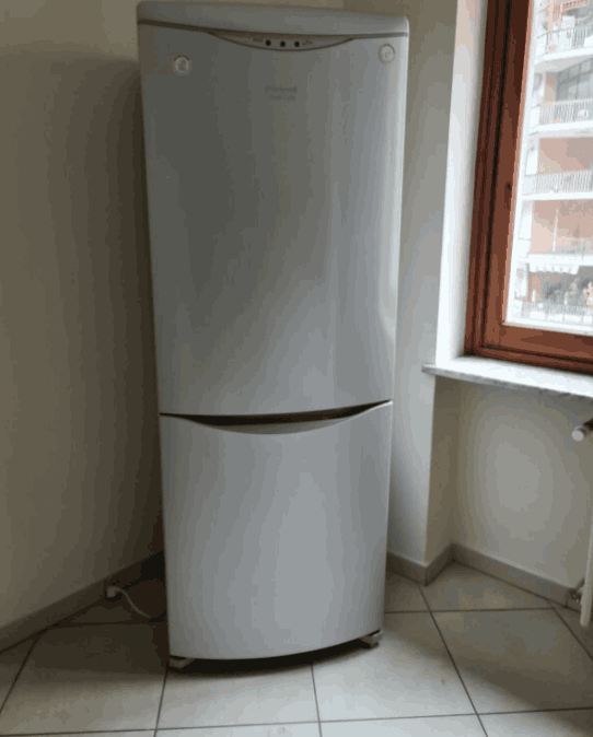

    Hocalar merhaba;
    5 sene önce hotpoınt arıston (NMBL 1921 F T /HA) marka buzdolabı aldık. yaklaşık 2 gündür dolapta bir anormallik var alt taraf (dondurucu) stabil çalışıyor fakat üst taraf (soğutucu) hiçbir şekilde soğutmuyor ve motordanda çok az ses geliyor. normalde 3 4 saatte bir motor biraz gürültülü şekilde çalışıp sonra sessize geçiyordu. bugün vestel yetkili servisini arayıp durumu anlattım gelip baktılar dondurucu kısmındaki fan çalışmıyor  bu yüzden üst tarafa hava (soğutucu) iletemiyor dediler. sonrasında üst taraftaki anakart bölümüne baktılar işlemci yanmış anakart bozulmuş vs dediler. anakart işlemci ve fan motoru için 2900 gibi bir fiyat çıkardılar e tabiki bende yaptırmadım gidip yenisini almak daha mantıklı neyse efendim bunlar taktı parçaları hop motor bir anda çalışmaya başladı ve yaklaşık 1 saattir eskisi gibi çalışıyor fakat halen üst taraf için soğutma yapmıyor. bende dolabı boşaltıp kapakları açtım elektriği kestim 1 2 gün beklemeyi düşünüyorum
    bunun haricinde ne yapmalıyım farklı bir servisi aramalımıyım 1 anakartla motor 3000 lira tutar mı ?
    açıkcası kilitlendim kaldım yeni bir buzdolabı almak da çok zor en kötüsü 6 7 kdan başlıyor meretlerin
    salla gitsin ölecez zaten :D
    Su tahliye kanalları pislikten tıkanmış olabilir. Servisler para almak için ota boka anakart yanmış diyor zaten.
    Fatih Bank diye bir usta var YouTube'ta onun videosunu atayım olayı anlarsın :
    https://www.youtube.com/watch?v=MgTsstfce5M

    @mkyb hocam videoyu izledim fakat benim dolapta motor hariç bir şey yok
    tozlanma olmuş normaldir 6 yıldır temizlenmiyor elim değmişken temizledim ama sorun devam etmekte

    Bu anakartı yanmış demelerine de uyuz oluyorum. Kombiden dolaba kadar neyi tamir etmeye gelirlerse gelsinler hep bakıp anakartı yanmış diyorlar.
    Bence 200-300 tl'lik risk alıp bir ustaya daha göster ama daha önce geldiler anakartı yanmış dediler diye söyleme. O da aynı şeyi derse ondan da fiyat alır ikisinden birine yaptırırsın. Neticede sıfır fiyatının yarı fiyatına işini görmüş olacaksın.

    Anladığım Motor çalışıyor ve soğutmuyorsa bakır boru içerisindeki  gazı devir daim yapmıyor olabilir..
    Ya da gaz eksik ya da kaçak olabilir...
    Değişim sonrası Gaz kontrolü yapmaları gerekirdi gibime geliyor...
    3000TL para verip, verim alamamak nedir anlayamadım..

    1-2 gün yapma hocam bize gelen bosch servisi kapak açık şekilde en az 48 saat beklenmesi gerekiyor demişti. Ondan önce tekrar devreye alman veya kapak kapalı şekilde yapman işe yaramayacaktır. Eğer yine olmazsa sonrasında tekrar baktırırsın.
