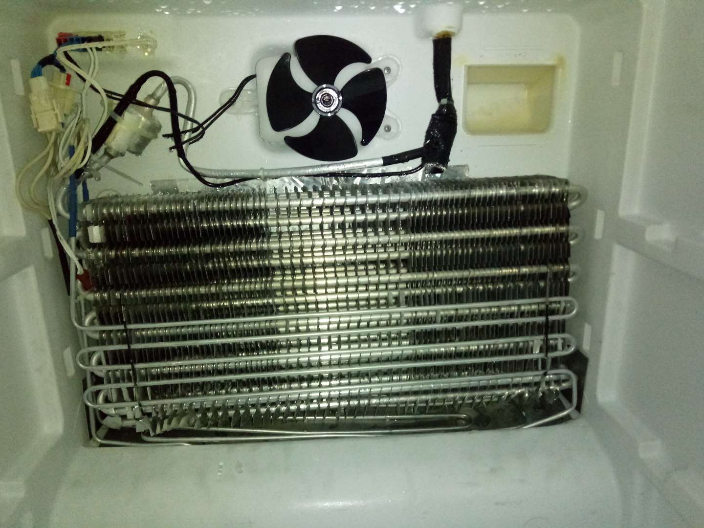

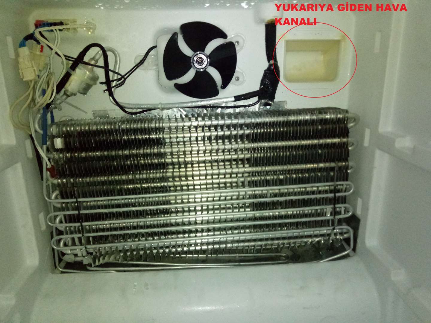

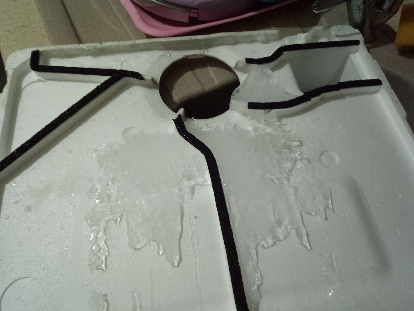

    Hocam merhaba. Sanırım senin dolapta benim dolap gibi saçma bir mantıkla çalışıyor.
    Benim dolabın buzluğu alt tarafta üst taraf ise soğutucu yani sebze meyve bölümü. Benim dolaptaki çalışma mantığı ise şöyle ;

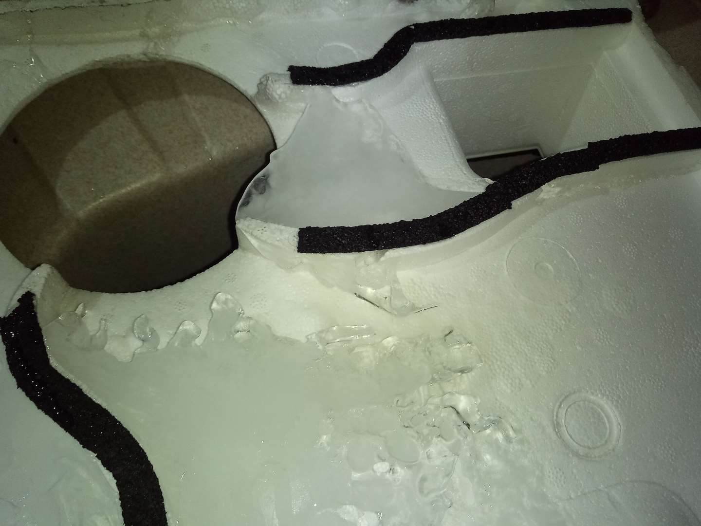

    Normalde üst tarafta soğutma ile ilgili herhangi bir şey yok, alt tarafta yani buzluk bölümünde soğutma işlemi gerçekleşiyor. Benim dolabın buzluğunda bir fan bir radyatör yani soğutucu radyatör ve bir de strafordan yapılma hava kanalları mevcuttu. Dolabın kapağını her açıp kapadığında içeriye nem girer. İçeriye giren bu nem hava kanalları üzerine yapışır ve orada karlanma yapar. Bu karlanma yüzünden sebzelik bölümüne soğuk hava gidemiyor yani buz hava kanallarını tıkıyor.
    Ben de defalarca söküp bu hava kanallarını buzdan temizlemeye çok uğraştım gerçekten bıktırmıştı artık çözümü ise şöyle buldum;
    Fanın önündeki tüm straforları söktüm. Orada fan çalışıyor fakat sadece buzluk bölümündeki havayı hareketlendiriyor şu durumda. Normalde aynı fan hava kanalları aracılığıyla üst bölüme yani soğutucu bölümüne de hava üflüyor. Straforlar söküldüğü için yukarıya hava üfleyemez duruma geldi. Tabii buna da şöyle bir çözüm buldum. 1 adet switch mod olmayan yani eski düzen bakırlı trafo buldum bu tarafo 12 volt. Basit bir doğrultucu yaptım ve ekran kartları üzerine bulunan güçlü bir fan buldum. Bu fanı sebzelik bölümüne giden hava kanalının önüne güzelce yerleştirdim yani buzluktan aldığı soğuk havayı yukarıya direkman üfleyecek bir kompresör görevi gördü.
    Tabii belirtmeyi unuttum burada trafo kullanmamın sebebi buzdolabının kendi fanının 220 volt ile çalışıyor olması ekran kartı fanı ise 12 volt ile çalışıyor ve güçlü bir fan. Bu fanın çalışabilmesi için de 220 ile çalışan fan'dan enerji aldım ve trafoyu sürdüm. Eski tip trafo kullanmamın sebebi ise switch modlar belli bir sıcaklığın altında problem yaratabilir diye elektronik olmasını tercih etmedim. Çünkü bu trafoyu da yer kaplamasın diye buzluğun içerisinde bir yere gömdüm. Eğer trafo dışarıda duracaksa problem olmazdı switch mod da olabilirdi.
    Her neyse şimdi buzdolabında 2 tane fan olmuş oldu bir tanesi öylesine buzluk bölümünde içeriye boş boş çalışıyor, diğeri ise kompresör görevi görüp buzluktan aldığı soğuk havayı soğutucu bölümüne yani sebzelik bölümüne basıyor.

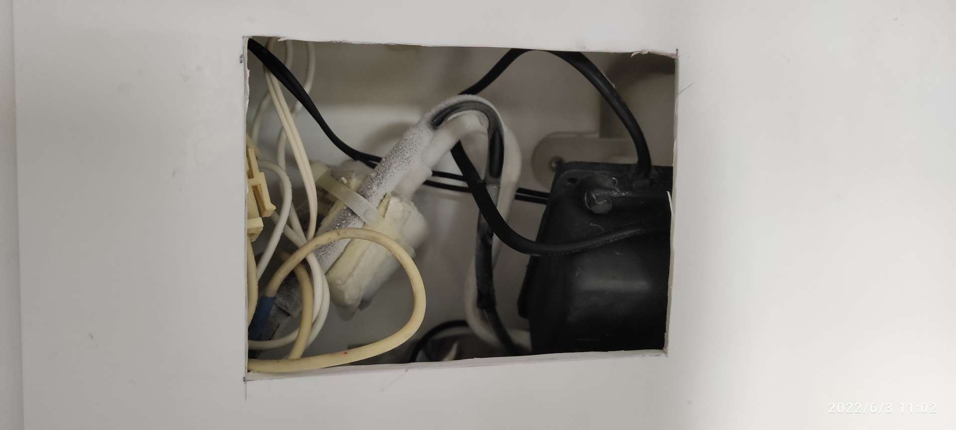

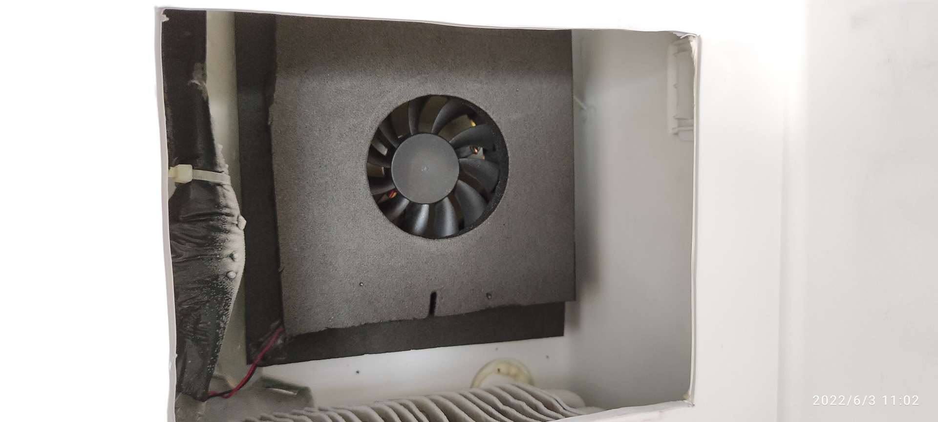

    fotoğraf eklemeye çalışacağım. Bunu yaptıktan sonra 1 kez bile tık demedi makina yıllardır. Son 2 fotoğraftan biri içeriye koyduğum adaptör(fanın 220v gücünü 12'ye düşürüyor. Fanlar aynı anda devreye girmiş oluyor), son fotoğraf ise buzluktaki soğuk havayı yukarıya üfleyen 12v GPU fanı. Fanın etrafını yalıtım malzemesi ile yalıttım ki etrafından hava kaçmasın, fan yakaladığı havanın hepsinin kayıpsız yukarıya üflesin diye. Yoksa fan yuvarlak, hava kanalı ise kare şekilli görüldüğü gibi.
