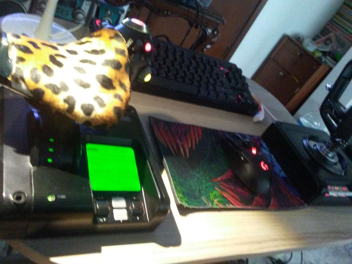

    ek olarak silikon bantlar var, köpük bantlardan hem daha ince olur hem de bastırdığında içeriye gömçürmez. bana da uçuş kolu için deri lazım, kavrayamıyorum anasına sövdüğümün şeysini elim çok küçük kalıyor :D
    Şimdilik beyle bişey yaptım :3
