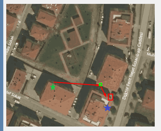

    Arkadaşlar herkese merhaba,
    Eskiden bu işlerle uğraşıyordum ama takibi bırakınca onlar da bizi bıraktı gibi oldu... fikirlerinizi bekliyorum :)
    Konu şu:
    Resimdeki iki nokta arasında google ile ölçünce tamı tamına 50 metre var. tabi apartman duvarları da işin cabası...
    yeşil nokta ikinci katta, mavi nokta ise yüksek giriş zemin katta. yeşil noktaya modemi koysak mavi noktaya kablosuz nasıl internet yollayabiliriz?
    Xiaomi'nin 100TL'lik ürünü iş görür mü dersiniz? yoksa TP-Link'in üniversite kampüsü moduna geçiren ekipmanlarını mı kullanmak gerekir?

    Yesil nokta guney cephe 4. kat, mavi nokta kuzey cephe giris kat ise kablo cekmeden cözmen zor.
    Iki evin catisina anten koyarak olabilir.
    Evler birbirlerini görmüyor + arada iki tane daire engel var gördügüm kadariyla, yani kablosuz biraz zor catiya anten vs cikartmadan.

    400 metre ama arada bina yok sanki onda. Sen direkt binanın içinden, belki 8-10 duvardan geçireceksin sinyali.
    Bir de elemandaki directional anten sanırım. Açısının ayarlanması epey zor. Çıldırtıyor insanı :))
    Şayet mavi ile işaretlediğin dairenin yan cephesi varsa işaretlediğim gibi sinyali yansıtarak falan belki bir miktar bağlantı sağlayabilirsin.
    Hatta yeşil kutucuğun olduğu cepheyi git yöneticiyle konuş size ücretsiz yalıtım yapıcam de komple alüminyum folyoyla kapla :D
    Yine de stabiliteden uzak olur. Ping ve hız epey değişken olur muhtemelen.
    Çatılara koy karşılıklı 2 anten, ethernet kablosuyla çek dairelere :)

    ikinci internet aboneliğini vermemek için attığımız taklalara bak :)
    kabloyla komşulara dert anlatmak zor ya... hatta videodaki cihazdan alsam "bu bizi kanser yapcak beaa" diyalogları başlayacak :-) dışarı iz bırakmadan çözmek lazım...
    Internette bakarken ubnt nanostation 2 ve tp-link CPE210 cihazları gördüm; acaba onlar iş yapar mı?

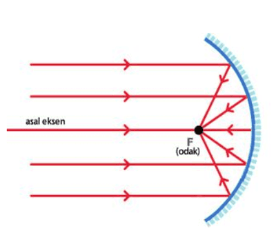

    Alıcı ve verici balkon gibi bir yerde ve birbirini bir nebze görüyorsa belki işe yarar. onun dışında uydu anteni tarzı bir sistem düşünüyorsan cihazı yerleştirirken iç bükey ayna denkleminden yararlanman lazım.
