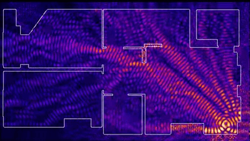

    hadi itiraf et aklında hâlâ duvarlardan geçirmek var :D
    Bak duvarlar, mikrodalga, telefonlar, tv vs. nasıl ket vuruyor sinyallere;

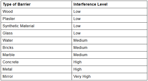

    Şurada da wifi engelleme seviyesine göre düşükten yükseğe materyaller  var :
    Wifiyi az etkileyenden en çok bozana;
    Ahşap(kapı duvar vs) < Alçı < Sentetik fiber? < Cam << Su << Tuğla << Mermer <<< Betonarme <<< Metal <<<<< Ayna

    hadi itiraf et aklında hâlâ duvarlardan geçirmek var :D (^^`)
    (wifi map in home)
    (bu üstteki ilginç'miş ^^`)
    (access point placement in home)
    (wifi signal in home)
    ^^`   @NoName.
    Tablo güzelmiş. ^^`
    ama özelde Aynanın olayı Çok ilginç'miş.  ayna arkasındaki(sırı'ndaki) Metal Kaplama'dan dolayı mı Sinyali bozuyor.
