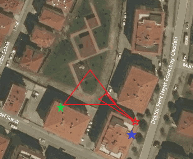

    Alıcı ve verici balkon gibi bir yerde ve birbirini bir nebze görüyorsa belki işe yarar. onun dışında uydu anteni tarzı bir sistem düşünüyorsan cihazı yerleştirirken iç bükey ayna denkleminden yararlanman lazım.
    birbirlerini görmüyorlarsa ve uydu anteni tarzı bir sistem olmadan mümkün değil mi yani? duvarların içinden geçmemiz çok mümkün değil diye mi anlamalıyım?

    Mümkün fakat duvar başı 100 metre kırar bunu havada bulunan sinyal kirliliğin yaratacağı parazitlenmeyi katmıyorum daha bu olayı denemeden bilemeyiz. benim wifi bazen 2 sokak ilerideki marketten bile çok az olsa bile çekiyor. ama arada 3 duvar olan odadan çekmiyor.

    şimdi sayınca 10-12 duvar var galiba. 1200 metre menzil kaybediyorum; hadi diyelim 1500 metre kaybettim. 3 km veren cihazlardan alsam iş görür mü acaba? kafamda deli sorular... bugün iş yerinde birisi de CPE210 serisini bi deneyebilirsin demişti... riske girme fikri çık aklımdan... :D

    cephelerin ve katların farklı olmasından dolayı ya çatılara 2 tane dış mekan wifi sinyal iletici alıcaksın
    ve o cihazlardan evlere kablo çekiceksin
    veya her iki binanın en azından aynı cephesinde camın önüne iki tane wds özellikli cihaz koyacaksınız
    ama bu aynı cephelerdeki cihazlara evlerden kablo veya yine bina içinde wds özellikli yapıya göre değişen sayıda cihaz koyman gerekir.

    Microtik veya Loco ile bu isi halledemezsiniz.
    Arada en az 10 (en az diyorum) duvar var, bina asansörlü ise 2 tane asansör ekleyin. Bunlardan gecebilecek son kullanicinin alabilecegi wifi oldugunu sanmiyorum.
    Su sekilde olursa olur biryerde yapmistik:
    Kirmizi isaretli yere koyabilir ise loco m2 tarzi birsey ile yayin yapilan interneti yakalayip evin icine unifi modem ile basabilirsin.
    Bunun icin  yesil yere 1 tane unifi outdoor ile yayini disari araziye dogru yayinlayacaksin,
    Kirmizi yere loco m2 koyup yayini yakalayacaksin, yakaladigin yayini unifi lr veya unifi outdoor ile evin icine basacaksin.
    3 adet cihaz ama o kirmizi yere koyabilirsen ve garantisi yok :(

    ççok kasmayın ya. çağır bi elektrikci daire içerisinden çatıya çanak  anten jablosunu takip ederek outdoor bi cat 5e-cat6 kablo çektir. ardından 2 adet uniquiti loco m5 (m2 bile yeter) alın point to point olarak yapılandırın. sonra sana internet verecek ana cihaza taksin loco yu sende gelen kabloyu ister switch ile eth olarak dağıt istersen bir access point e bağla. ve kullanmaya başla.
