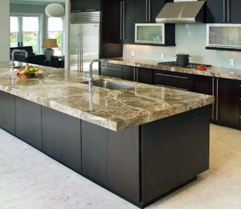

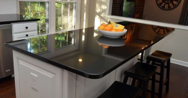

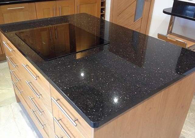

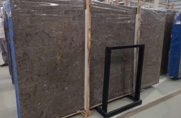

    Ben de altnernatif bir sektör ile yanaşayım; granit veya mermer yaptır hocam :)
    Bu çok basma kalıp bir görsel ama en azından çok daha sağlam ve şık bir üst tablan olmuş olur. Masanın tabla altı ve ayaklarını direk demircide hallettirebilirsin.
    Taş olarak önerilerim;
    STAR GALAXY
    ABSOLUTE BLACK
    SAVANA GREY
    EMPRADOR DARK
