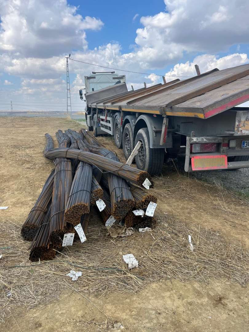

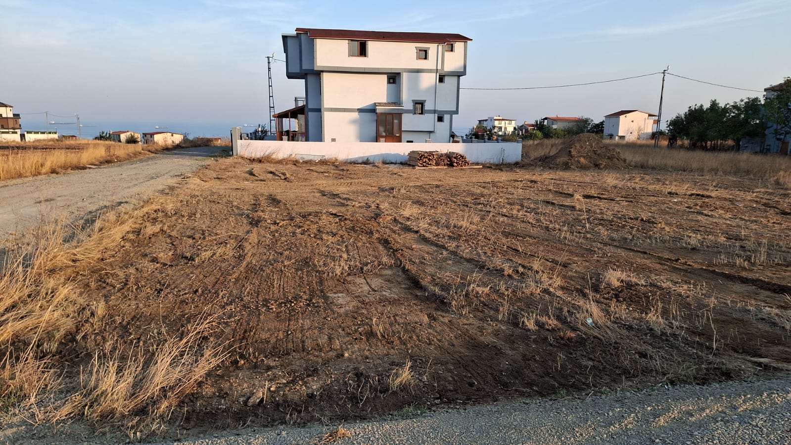

    Bir güncelleme yapalım;
    3 aylık bir süreyi geride bıraktık, ben sürekli İstanbul'a gidip geliyorum ama ben bile artık yerleşmiş hissediyorum kendimi çünkü, komşular çok sevecen. Allah onlardan razı olsun.
    28 Ağustos tarihinde ruhsat için başvuru yapmıştık, bugün son kontrollerin de yapıldığı bilgisi geldi. Sanırım cuma gününe kadar imzaya çağıracaklar. Yani ruhsat çıkıyor inşallah.
    Bu arada hazırlıklar da tam ruhsat onayına denk geldi; arsa temizlendi, kalfa inşaat için gereken keresteleri getirdi. İnşaat demiri satın alındı ve arsaya yığıldı, 10 dk mesafede bir hazır beton firması ile anlaşıldı. Dün de nihayet kalfa ile işçilik konusunda anlaştık.
    Şu an bir aksıklık olmazsa pazartesi günü, bilemedin salı günü harfiyata başlamayı hedefliyoruz.
    Artık önümüzdeki 3 ay kadar bir sürede inşaatın kabası tamamlanmaya çalışılacak. Bu aslında 1. Round ve kolay olan. 2. Round ince işler olacak ve asıl yavaş ve çok muhataplı olan işler 2. Roundda olacak. Bakacağız başımıza neler gelecek. Allah ayağımıza taş değdirmesin inşallah.
