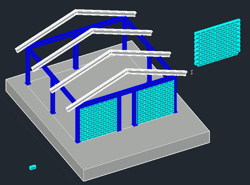

         Kendim 10 - 11 senedir inşaat işleri ile ilgili olduğum için proje hazırlığını kendim yapacağım, hatta başladım. Çelik konstrüksiyon için gereken çelik tipleri, ankre edilecek noktalardaki bağlantı detayları, kaynak ile kurtarılabilecek kısımlar ve detayları gibi hususlar ile ilgili bilgi alabileceğim dostlarım da var. (Her ne kadar çevrem olsa da burada da bu tip detayları çözümleyebiliriz.) Duvarlar için Bims+sıva, yalıtım ile ilgili de taşyünü+tyvek üzeri kompozit kapama düşünüyorum. Yapının içerisi ise yine Bims üzeri sıva + taşyünü + alçıpan kapama. Tüm bunları katı model olarak detaylı şekilde modelleyeceğim. Bu modelleme sonrası ise nete yakın bir maliyet çıkarabilir hale geleceğim.

    Proje çalışmasının süreçlerin görsel olarak buradan paylaşacağım.

    Bims seçeneğine gelirsek, Tuğla seçeneğini elediğimiz zaman, eğer fantazi aramıyorsak elde gazbeton ve bims seçenekleri kalıyor. Ben dış cephede gazbeton tercih etmedim. Hem ses yalıtımı yönünden zayıf, hem çok hafif, sağlam gelmiyor bana, hem de gazbetonlarda kenet yapısı yok. Aralarını sadece yapıştırıcı ürünler ile sıvayarak dolduruyorsun. Çok boşluklu olduğu için de daha kalın ve yoğunluğu fazla olan yalıtım ürünleri tercih etmen gerekiyor. Özellikle suyu tamamen kesmen lazım, çünkü su dayanımı da yüksek değil. Yapının içerisinde olabilir ama dış cepheye uygun değil. Bims her yönden daha iyi, fiyatları çok farklı değil, daha ağır, kenet sistem olarak uygulanıyor, su dayanımı var, ses yalıtımı daha iyi vs. En basitinden ana maddesi ponza, taş. Mermer Granit sektöründe olmamdan kaynaklı kan çekti belki de. :)
