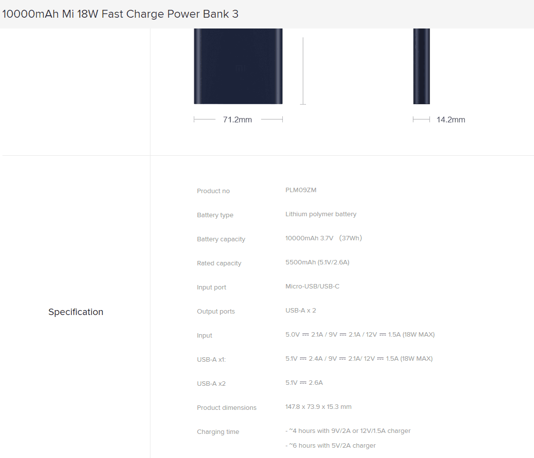

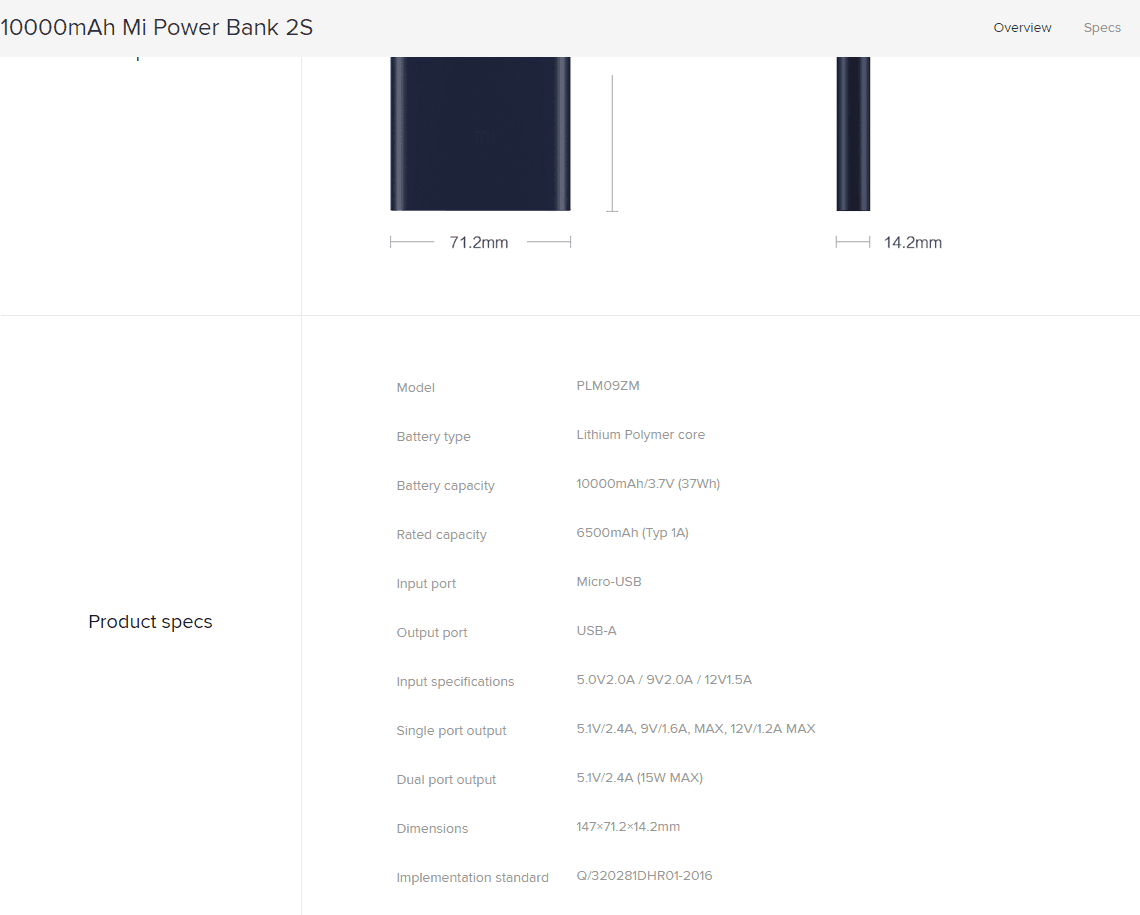

    Selam,
    3.nesil mi 10.000mAh özellikleri daha iyi Type-C, fast charcing 18 W ve input girişi bir fazla fakat
    Rated capacity olarak eski sürümünde 6500mAh (Typ 1A), Yeni sürümünde 5500mAh (5.1V/2.6A) gösteriyor. Eski sürümün kapasitesi daha mı fazla ? yoksa amper değerlerinden dolayı bir formülle aynı kapasiteye mi geliyor ?
    https://www.mi.com/sg/10000mah-mi-power-bank-2s/specs/
    https://www.mi.com/global/10000mAh-mi-18w-fast-charge-power-bank-3/specs

    Soruyu doğru soramıyorum galiba :D
    İkisininde 10.000 mAh 37Wh kapasitesi olduğunu biliyoruz ama rated capacity bölümünde
    Eski sürümünde 6500mAh (Typ 1A), 15W fast charcing
    Yeni sürümünde 5500mAh (5.1V/2.6A), 18W fast charcing
    Şimdi burdaki amper değerleri farklı. Eskisi 1A yenisi 2.6A olarak görülüyor.
    Aynı kapasityede olmasına rağmen rated kapasitesi neden farklı ? Hızlı şarj Watt deteği arttığında aynı kapasitedeki iki powerbank değerleri düşer mi ? 1000 mAh azımsanacak bir değer değil.
    Bu konu thermodinamik'e bağlı bir şey diye düşünüyorum ama bilen birisi lazım :D Konu biraz saptı ama

    Şimdi öncelikle içindeki pil mah olarak en yükseğin kapasitesi daha iyidir.
    Fakat burada bir sahtekarlık var. Powerbank içindeki pil li-ion veya li-po pildir ve nominal olarak bu piller 3.7v gerilim verir ( 3.0 - 4.2v arası değişir) ve 10.000 mah değeri 3.7 volt içindir.
    Ama powerbank içindeki boost (step-up) converter pilden aldığı 3.7v gerilimi 5v çıkartır, bunlarda genelde verim oranı >%90'dır. Geri kalan <%10 değer ısı olarak harcanır/kaybedilir. Kısaca üzerinde yazan mah değerini asla alamazsın, ortalama yazan değerin %70 net kullanabileceğin kapasitedir.
    Yüksek akım verebilmesi, pilin kapasitesi engellemez. Evet powerbank daha hızlı boşalır ama telefonunda daha hızlı şarj olur. Yüksek mah değeri her zaman daha fazla enerji barındırır fakat;
    6500 mah 5v1A ile telefonun -> 1-2 saatte dolar. ama atıyorum 2 kere doldurur.
    5500 mah 5v2.6A ile telefonun -> 1 saatin altında dolar ama 1.5 kere şarj eder.
    FastCharge (qc3+)'da teknolojisi farklıdır. Telefonu 12-9-5 v gibi değişken gerilimlerde şarj edilir. Yani 18w şarj 5v3a değil, 12v1.5a şarja başlar, bu nedenle telefon ilk %50 kısmı çok hızlı dolar ama tel pili ısındıkça 5v1a kadar düşer.
    Telefonun pili her zaman 5v (aslen 4.2v) şarj olur. Gerilimi yükseltmesinin nedeni, şarj kabloları 2a üstünde zorlanır, ısınır, bu nedenle yüksek gerilim düşük akım yoluna gidilmiştir.
    Alacağın powerbank de quickcharge 3.0+ sertifikası olmasına dikkat et, yoksa bir işe yaramaz.
