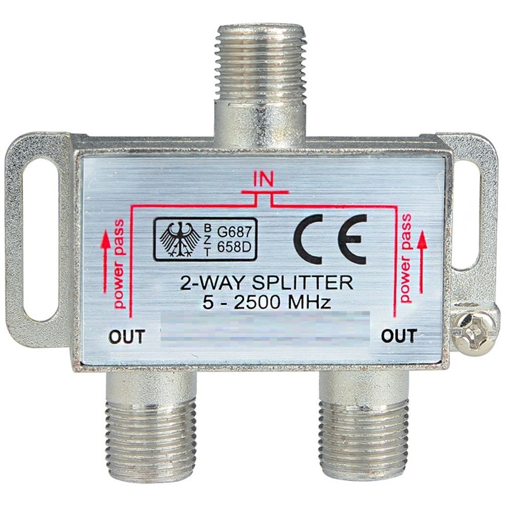

    Apartman çatısındaki ortak antenden daireye kadar tek kablo geliyor. Ancak dairede 2 tane TV var. Bu çoklayıcıdan alıp taksam ve ardından kablo ile diğer odadaki televizyona bağlasam görüntü alabilir miyim ? Donma, takılma vs yapar mı ?
    Birde her 2 televizyondada aynı kanal mı açık olur ? Birinde A kanalı açıkken diğerinde aynı anda B kanalı izlenebilir mi

    Ben bundan taktım LNB yandı. Çift çıkışlı LNB taktım bi sıkıntı yok..

    çoklu lnb alman daha mantıklı sanki

    Tüm apartmana tek anten yayın yapıyor. Santral sistemi var.

    digiturk yan oda için gelen servis bu şekilde yan odaya bağlantı yaptı
    yalnız splitter dan önce powermaster 20db in line amplifier bağladı
    1 yıla yakındır kullanıyoruz kanallar hd donma vs bir sıkıntı yok canavar gibi çalışıyor

    hocam evin diğer odalarında duvarda anten prizi yoksa her daireye tek kablo geliyor demektir.
    o bahsettiğin aparatla çoğaltma yaparsan a ve b grubunda 50şer kanal olduğunu düşünelim tvlere ise x ve y isimlerini verelim
    x tv a grubundaki yayını izlerken y tv b grubundaki yayını izleyemez ama aynı frekanstaki olan yayınlar aynı anda farklı kanallarda olsa dahi izlenir

    hocam biri çalışırken diğeri çalışmaz. bu spliterla bölersin ama kanallar aynı frekanstaysa izleyebilirsin onun dışında çakışacağı için birinin sinyali gider. yani en azından benim uyducuda çalıştığım zamanlarda öyleydi. tek lnb 1 tv çalıştırırdı. merkezi sistemde 2 tv izlemek istiyorsan yukardaki switcten bir adet daha kablo indirmen gerekiyor daireye.
    Tek spliter işini görür, santraldqn gelen kabloyu girişine tak çıkışları TV ye. Digiturk için amplifikatör kullanmış Digitürk gibi platformlarda sinyal çok daha hassastır o yüzden kullanmak sağlıklı olur ama seninkinde gerek olmaz diye düşünüyorum. Santral gelen sinyali güçlendirir zaten.
    Ayrı ayrı TV kanalı açabilirsin, kasma donma olmaz.

    bizde de merkezi sistem var yukardan tek kablo geliyor kapı yanındaki panoda bunun gibi bişiy var 4 lü salon mutfak ve odalara dağılıyor. Belki sinyal kalitesinde bir tık düşüklük olur. Denemek lazım..

    Dediğin gibi takıldığında çalışmıyor hocam. Yukarda arkadaşın dediği gibi bazı kanallar çalışıyor bazıları açmıyor ve ayrıca çoğu yerde sıkıntı çıkartacağından bahsedilmiş. Eve bi hat geliyor 2 tv izlemek istiyoruz ama yapamadık atladığımız bi nokta varsa söylersen çok iyi olur.

    Çalışır hocam, çalışmıyorsa kabloda sıkıntı vardır. Kalitesine göre iç dirençleri değişir bu da sinyalin azalmasına sebep olur. Amplifikatör kullanın düzelir muhtemelen. Kabloda çok ek olması da sinyali düşürebilir tek ve kaliteli kablo olmasına özen gösterin
