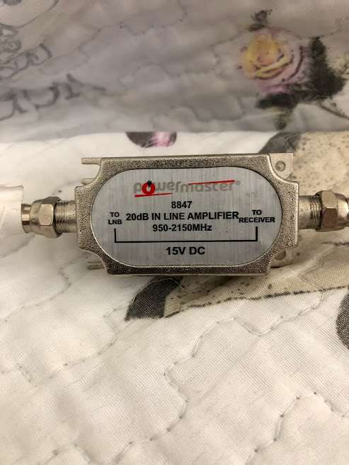

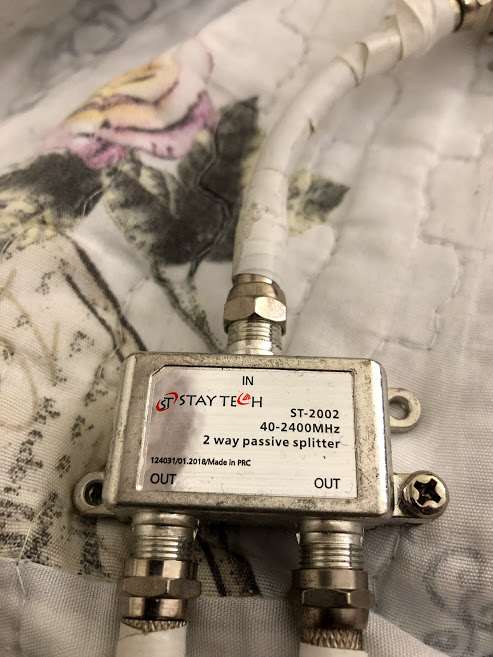

    bir'de niyeyse, çatıda kullanılan dağıtıcı gibi, @NiKoTiN'in de söylediği malzemeler işe yarar gibi duruyor. ha, bunun farkı, çatıdaki dağıtıcı'nın aktif şekilde elektrik Çekerek yaptığını,  bu
    malzeme pasif(elektrik çekmeden) olarak yapıyor, gibi.
    bir'de, bu malzeme
    'de, elektrik(yada enerji) al'madan, Sinyal'i nasıl güçlendiriyor, anlamadım.
    (in line, lineİn ,inLine )
    bir'de, bu uydu iletişiminde sembol nedir?
    Polarizasyon havada oluyor bizim uydular lineer çalışıyor yatay sinalin dikeydeki iz düşümü 0 tersi de mümkün tabii.
    Recived lnbye voltaj gönderiyor. O şekilde kuvvetlendirici devre çalışıyor

    Polarizasyon hava'da oluyor, bizim uydular lineer çalışıyor, yatay sinalin dikeydeki iz düşümü 0, tersi de mümkün tabii.
    Reciver(d) lnb'ye voltaj gönderiyor. O şekilde (Amplifier)kuvvetlendirici devre çalışıyor.
    (splitter)Bölücü işi duruma göre değişiyor çalışıp çalışmaması.
    Bu, 20 dB'lik kazancı artıran Amplifier'in bunu nasıl (kimyasal mı? çok kaba ve ağır görünüyor) yaptığını anlamadım. ama Receiver'in voltaj gönderdiğini anladım. Büyük ihtimal bu da 15 DC'dir. çünkü Amplifier'in üstünde bu yazıyor.
    Bu Amplifier'i Çatıya giden kablo'da, receiver'dan maksimum kaç metre uzağa kadar takabiliyoruz? bunun bi Kuralı, Matematiği var mı?
    ^^D` ben de diyorum bu Splitter'deki, 1tane İn ve 2tane Out çıkışının yönleri , niye bi değişik geliyor. (amplifier'de de in/out yerine ToLnb/ToReceiver ifâde farkı ifâdesi  dikkatimi çekti.)
