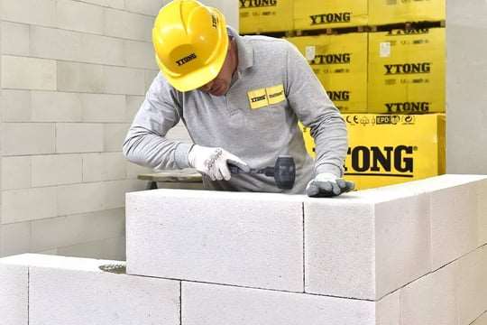

    Açılın ben yapı kimyasalları boya vs. kaba inşaatın tüm malzemelerinin satıldığı bir yerde 10 gündür işe başladım ilk öğrendiğim şeylerden biri bu gaz beton (ytong).
    Ytong çimento, su ve ince taneli kumların karıştırılmasıyla elde edilen bir yapı malzemesidir. Kum, çimento ve çakıldan oluşan bir karışımdır.
    Ponza taşı ise tamamen bazaltın kısmi erimesiyle oluşan magma cepleri bulunmaktadır. Bu madde lav kraterlerinden lav ile püskürür.
    Biri tamamen yapay yollarla üretiliyor diğeri ise tamamen doğal yollarla üretiliyor. Fakat ponzada inşaatlarda ısı ve ses yalıtımı yalıtımı amacıyla ponzanın bir türü çimento ile karıştırılır.

    ytong dedigin gaz beton olarak gecen yapi malzemesidir ve yapaydir
    ponza dedigin ise dogal olusumdur

    ytong dedigin sey marka malzeme adi gazbeton suni bir malzeme en yalin haliyle kirectasi cimento
    ponza dogal malzeme yanardag kenarlarinda bulunur. sonmus lavlar sekillendirilerek elde edilir. hatta gormussunuzdur peyzaj calismalarinda ciceklerin kenarlarinada kahverengi olur su tutma amaciyla dokerler.

    hayır ytong gaz betondur, yani sıvı beton sıvı alçı karışımına alüminyum tozu ilave edilerek kalıp içinde sıcak ortamdan geçirildiğinde ortaya çıkan gaz ile karışımda meydana gelecek kabarcıklar kuruma ile içi boş hale gelir ytong bloklar(gaz beton bloklar) böyle elde edilir. veya alçı çimento karışımına köpürtücü ajan ilave edilir kalıba dökülür köpük sönmeden karışım donduğunda gazbeton elde edilir. ponza taşı volkanik taştır makinelerde parçalanır un ufak edilir, un ufak edilen ponza taşları çelik kalıpla sıkıştırılır, sıcak nemli hava verilirken basınca tabi tutulur ve bims adı verilen bloklar elde edilir. volkanik olduğu için kısmen radyoaktif bileşenler de içerebilir bims den örülmüş evde oturmak sağlıklı olmayabilir. en sağlıklısı ytong veya tuğladır (radyoaktif açıdan) mermer de öyle dikkat edilmesi gereken husustur granit eve sokulacak şey değildir, mezarlık mermeri dediğimiz mermer en sağlıklı mermerdir.

    Ytong kum, çimento, kireç ve su karışımından oluşan bir gaz beton türü ama ponza taşı ise doğal kendiliğinden oluşan volkanik bir kayaç türüdür, magmanın çok çabuk soğuması sonucu olulşmuştur.
