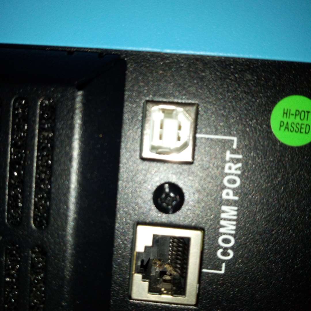

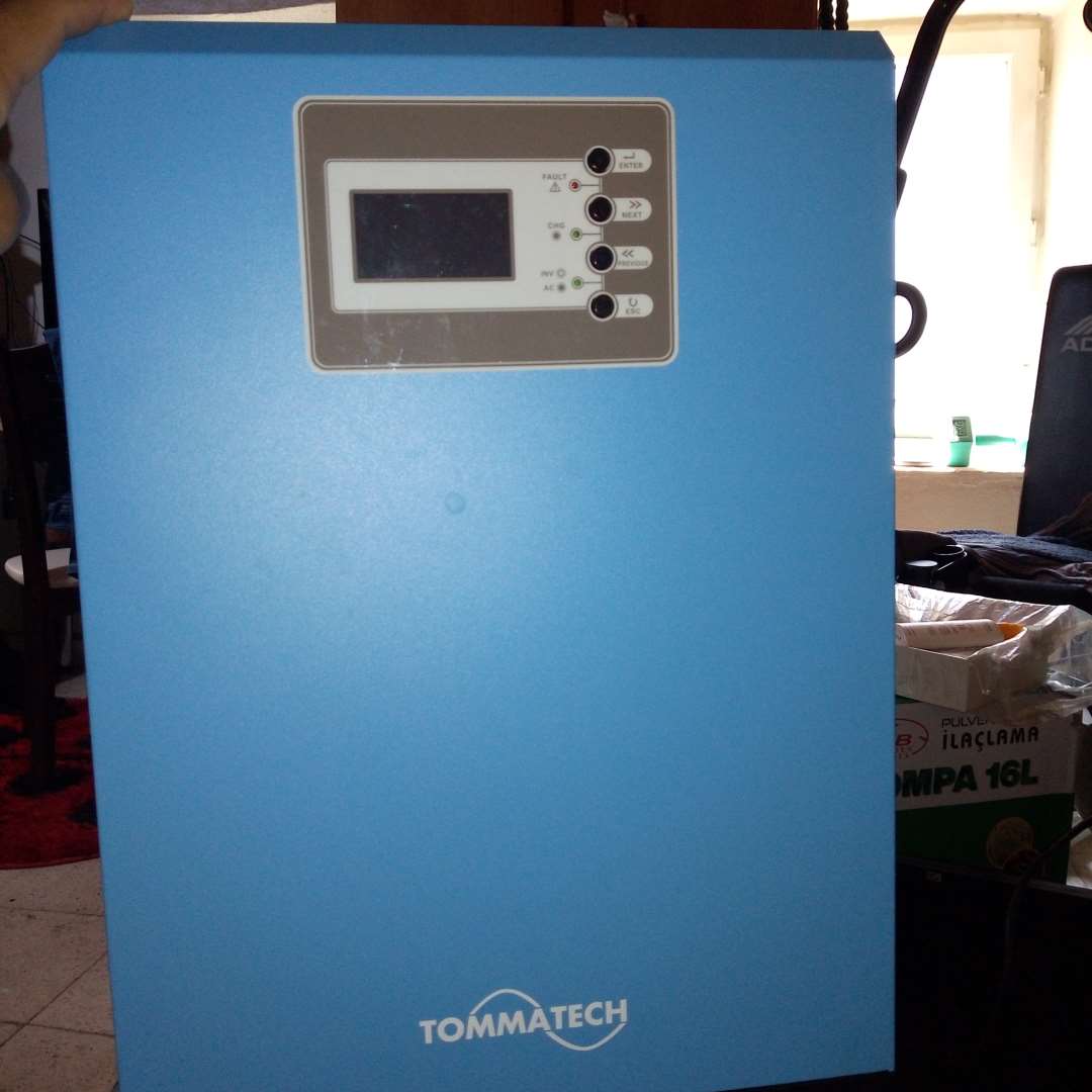

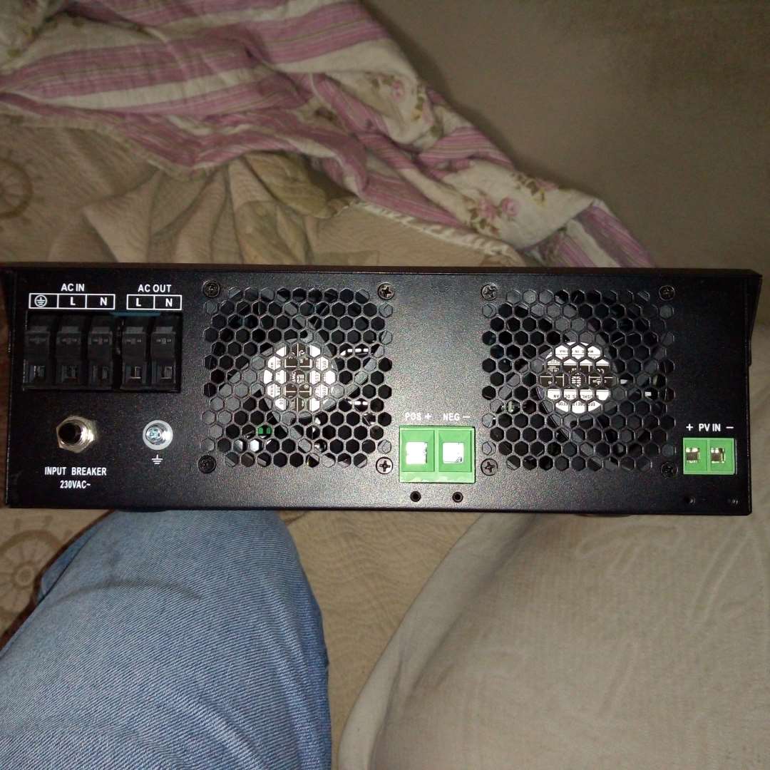

    5kw destekleyen tam sinüs akıllı invertörümüz bu:
    kabaca yeşil girişler güneş enerjisi ve akü girişleri.
    ac kısmında şebeke ve ya jeneratör girişi ve çıkış var.
    com ve usb girişleri de inverteri bilgisayarla programlamak için, ama çok da gerekli değil aynı şeyi ekranından da yapabiliyoruz.
    şimdi alet edevatların testlerini yapıyorum kurulum yaparken teferruatlı resim ve anlatım yapacam.
