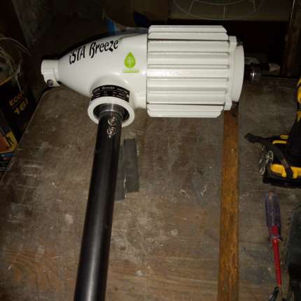

    Uç gövde demirine montajını yaptım.
    Dikkat edilmesi gereken hususlar:
    1- et kalınlığı en fazla olan metali alın.
    2- cihazı yanınızda götürün demirlere teker teker deneyerek 1mm boşluk kalacak şekilde gireni seçin, sabunla sokarım sıfıra sıfır girsin kafasında olmayın girmiyor. hiç öyle kumpasla ölçeyim falan diye düşünmeyin borularda milimetrik sapma olabiliyor alın yanınıza cihazı gidin deneyin, gireni alın.
    3- saplamalar için profile delik açılması işini sütun matkapla yapın, ben şarjlı matkapla yaptım delikler istediğim gibi olmadı.
    yaptıkça işlemleri buraya atacam.
