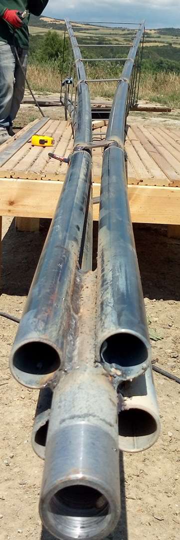

    Aslına normal etli bir boruya cihazı monte etmiştim fakat 40km lik hızlı rüzgarda gördüm kü o bayrak direğini (ne kadar etli olsa da) ne halat tutar ne başka bir şey. Bu yüzden cihazı bir önceki posttaki demirden söktüm, daha etli bir boruya monte ettim ve 4 bacaklı burkulmalı bir kule yaptım, sağdaki her bacak bir öncekinden 1,5cm daha dışarıda. kaynak için bazik 2.5 elektrot kullanıyorum, elektrotları kaynağa başlamadan önce 150 derecede 5 saat normal fırında kuruttum. Direk henüz bitmedi, altına yere gömülecek bağlantı kısmı gelecek, üst kısım çapraz bağlantılarla güçlendirilecek, her ihtimale karşı çelik halat bağlantıları için halka kaynağı yapılacak. bitmiş halini yine atarım.
