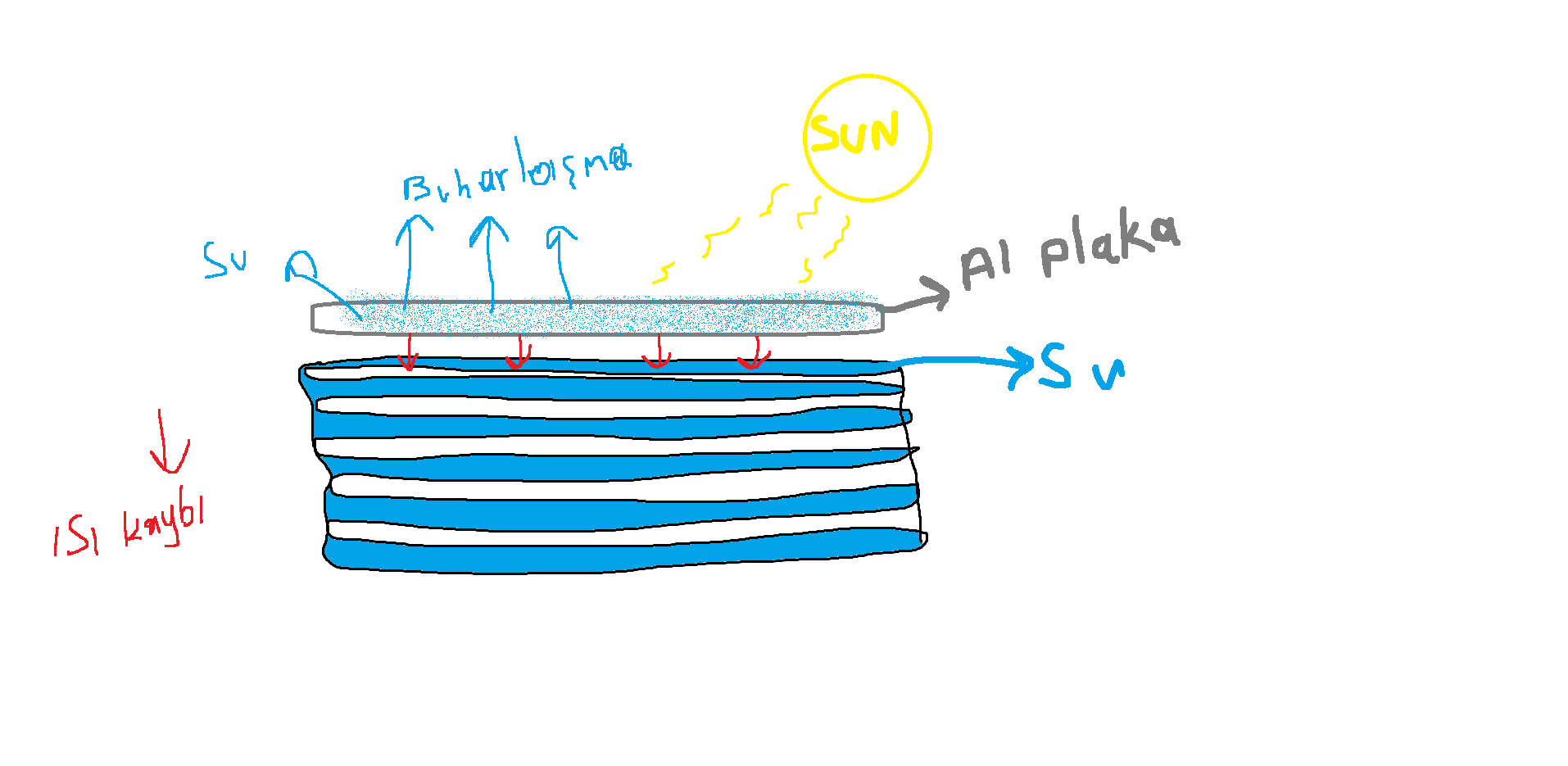

    Benim aklıma 60 ton su için değil ama daha az miktardaki suyu hızlıca soğutmak için şöyle bir fikir geldi.
    İlk başta yazıcam daha sonra resim ekliycem.
    Şimdi hocam sıvılar buharlaşmak için enerjiye ihtiyaç duyar. Mesela eline kolonya döktüğünde elin soğur bunun sebebi kolonya buharlaşmak için elindeki ısıyı emer ve ısı elinden çıktığında soğukluk hissedersin.
    Aynı şekilde Yaz geliyor şöyle buz gibi bir karpuz yemek için karpuzu ıslat güneşe koy su kurudukça karpuz soğur :D
    Şimdi basit olarak aklıma şu geldi. Bir adet araba radyatörü al. Bunu yatay olacak şekilde toprağa göm. 2 Adet giriş çıkış borusunu devir daim yapacak olan motora bağla. Toprağa gömdüğün bu radyatörün üzerine ısıyı hızlıca ileten alüminyum plaka koy ve bu plaka direkt olarak güneşle temas etsin.
    Şimdi sen bu plakayı ıslattığında aynı karpuzdaki olay meydana gelecektir. Yani su buharlaşmak için alüminyumdaki ısıyı çekecek ve soğuyan alüminyum altında bulunan radyatörü soğutacak böylelikle radyatörün içindeki suya birnevi soğumuş olacak.
    Ayrıca Enerjiden Tasarruf etmek için Bu olayı arkadaşların dediği gibi toprak altına koyarsan Hem toprağında soğuk olmasından mütevellit daha hızlı ve güzel sonuç alabilirsin.
    Toprağın altına boru döşeme fikrinde hoş ancak toprakta bu borular bir süre sonra paslanır/çürür ve su kaybına yol açar. Ben bunu düşünerek Bu Radyatör fikri aklıma geldi.
    Daha detay istersen güzelce resim çizer ve bir döküman oluşturabilirim bu fikir hakkında. Çok yazdım ama detaylara inmedim bile :D
    Resim :

    GodKlaus bunu yazdı
    Resim :
    hocam bunu 2 tonluk bi çevrimde kesinlikle yapabilrim ama su miktarı çok yüksek bunun için ayrı bir havuza daha ihtiyacım var. yani ayrı bir havuz daha yaptırıp bi nevi doğal eşanjör sistemi kurmuş oluruz senin dediğinle (bu arada bilgi vereyim Yüksek yoğunluklu polietilen borular paslanma çürüme gibi sorunlar çıkarmaz doğadaki aktif kullanım ömrü 60 seneden aşağı değildir.)
