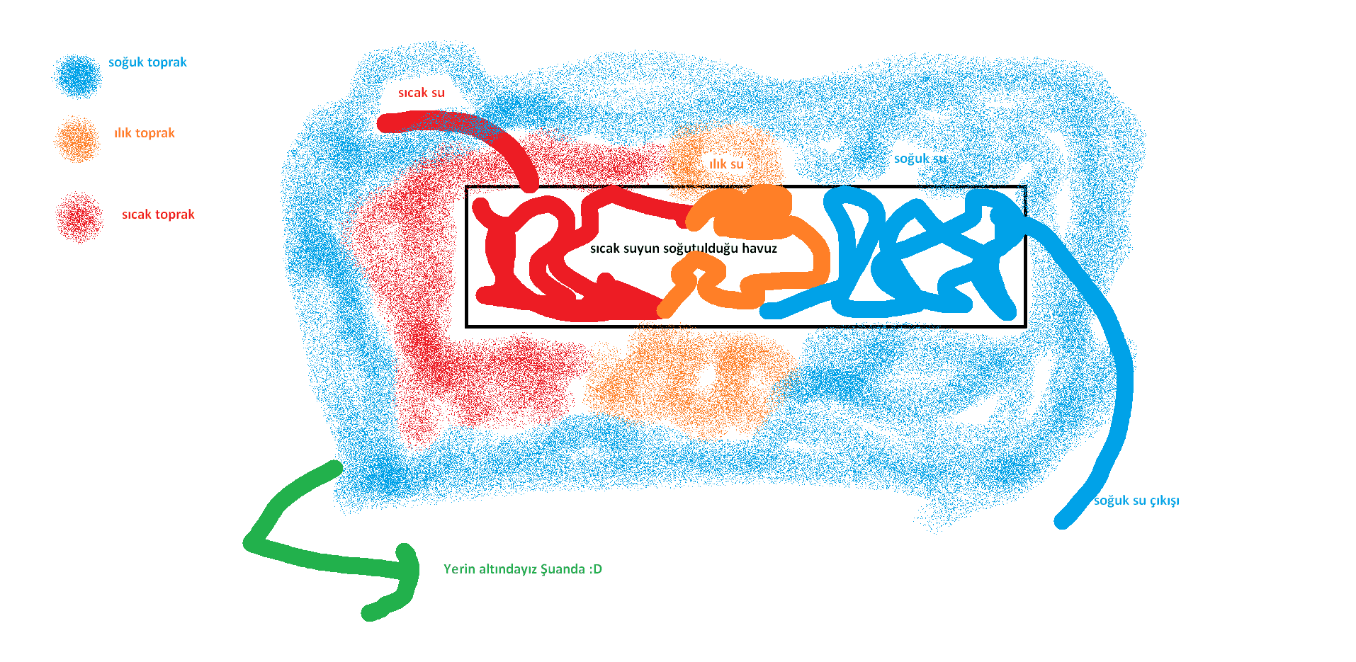

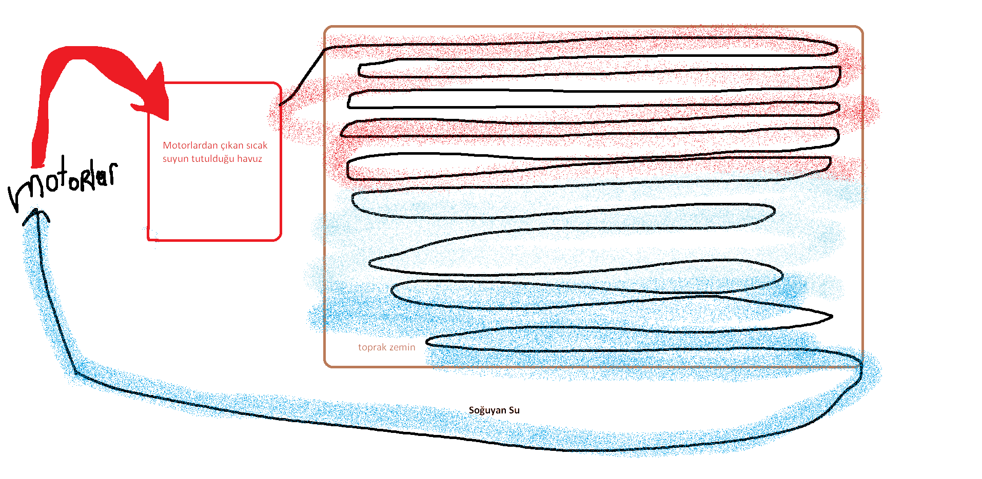

    @khonyalim hocam peki 15 20 km boru alsanız. Bu boruları toprağın 3 4 metre altından aynı radyatör cinsinden döşeseniz daha sonra üzerini tekrar toprakla kapatsanız olmaz mı ? Toprağın 3 4 metre altı zaten daha serin yer yüzünden. Tam olarak kaç derecedir bilmiyorum ama soğuk bundan eminim :D
    15 20 km direk tahmini bir rakat. Tam olarak ne gider ne gitmez bilmiyorum.
    Resimle Anlatmaya çalıştım burda :D
    hocam bu kadar boruyu ben 2 günde üretirim sıkıntı yok :) yaklaşık 40 metreye 100 metre boru döşeyebileceğimiz boş arazi var zaten buna benzer düşüncelerim de var.  aksaray şartlarında ortalama yaz kış toprağın altı 7 ile 11 derece oluyo boru hattına bir kollektör sistemi kurup bu suyu toprağın altına borularla dolanabilirim. 4000 metre kare alanımıza yaklaşık 20 mm çaplı boruyla 11 km boru dolandırabilirim. bunun ısı trasferi hesaplarını da yaptım aslında teorikte suyu soğutmaya yetebiliyo. ancak pratikte olmazsa çok sıkıntı olur o kadar boruyu gömdüğümüzle kalırız.  :)
    Hacı bak şimdi, sen 3C derecelik toprak yüzeyinden ısı transferi yapabilirsin, atıyorum 50 den 10 a düşürdün, ama o toprak devamlı ısıyı kaldırabilecek mi? Yani iki saatliğine stabilize bir ısı verirsin ama bir yerden sonra o toprak ateş gibi olur ve gelen susıcaklığı giden su ile eşitlenecek duruma gelir. Isı transferi kitabın duruyor mu?
    Ben hiç ısı transferi dersi almadım ki :)
    Şimdi hocam o dediğin " ortamın bir süre sonra sabit bir sıcaklığa ulaşması " durumu bence olmaz çünkü depoyu koyduğun yer toprak. Depoyu koyduğun yerin 1metre dışındaki yer daha soğuk toprak. O 1 metre dışındaki soğuk toprağında 1 metre dışındaki yer yine soğuk toprak.
    Örnek olarak :
    yer altındaki toprağın sıcaklığı 10 derece. Havuzun sıcaklığıda 10 derece olur. Motorlar çalışmaya başlar havuza sıcak su akışı olur ve sıcaklık 11 12 13 14 diye yükselir. Bu sırada ısı akışı sıcaktan soğuğa doğru olur ve 40-50 derecelik su ortamında etkisiyle tekrardan 10C dereceye dönmek ister.
    bu olay biraz uzun sürer ama Bu fabrika 7/24 boru üretmiyor.Geceleri toprak sıcaklığı 2 3 dereceye düştüğünü varsayarsak ve Sıcak su akışının durduğunu var sayarsak(ki öyle çünkü motorlar durdu) su zaten kendisini 2 3 dereceye düşürücek ve güneş doğarken tekrardan 10C dereceye çıkacak.
    Şimdi sen diyorsun ki  " Hocam bu havuz bi süre sonra 50C derece olucak ve verdiği ısı ile etrafındaki toprakta ısınacak. Yani soğutma stabil bir düzeyde ilerlemeyecek "
    Bende diyorum ki " Evet hocam söylediğin doğru ama şu resime bakarsan yanıldığını anlarsın :)
    Basit olarak deponun etrafındaki sıcak toprağın etrafındaki toprak soğuk :D Yani sürekli ısınan toprak etrafındaki soğuk toprağa enerji vererek soğumaya çalışacak

    bir süre sonra toprağın ısı transfer katsayısı düşüyor ve suyun sıcaklığınında istediğin kadar soğutma sağlıyamıyorsun. toprak yapısıda çok önemli bu konuda. sonuç olarak beklediğin verimi elde edemezsin.absorbsiyonlu soğutma yöntemlerine bakmanda fayda var
    ısı transferi kitabım duruyo hocam zaten problem var orada onu hesapladım biz vardiyalı çalışıyoruz yani 24 saat üretim var bizde pazar günleri hariç. toprağın sıcaklığı 50 derece su geçtiği zaman yaklaşık olarak 22 24 saat yani 1 gün de doyum noktasına geliyo sistem soğutamaz hale dönüşüyor. soğumasıda yaklaşık 12 15 saat aralığında oluyo yani pratikte sistem verimsiz gibi.
