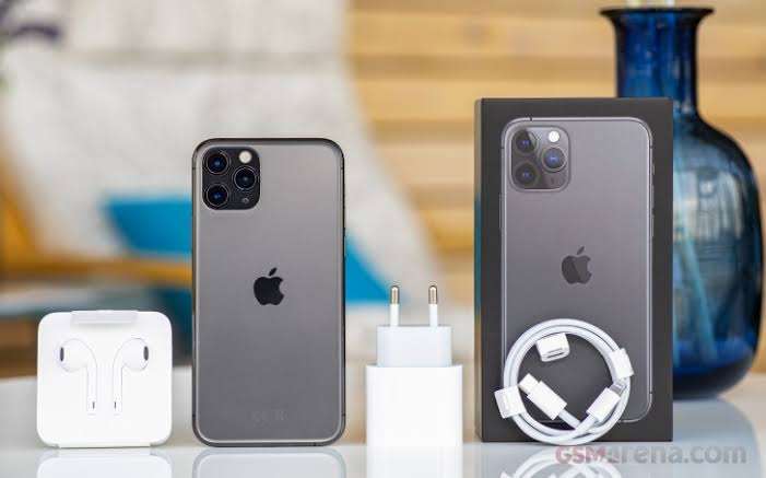

    Apple çift şarj girişi koysun mesele kapansın. 🙂
    Nokia'da mikro usb zorunlu olduğu dönem yani 2009 başları çıkardığı telefonlarına hem mikro usb hemde klasik ince uçlu Nokia şarj girişi koyuyordu.
    kutuya şundan bitane koyup işi çözecekler bence
    yolbulucu bunu yazdı
    Var zaten kutuda
