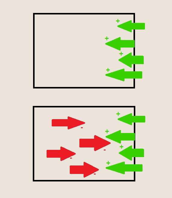

    Hocam hazırladığım görselde üstte şarj ederken kullanılmayan ve altta şarj ederken kullanılan bataryada mağara adamınca olan bitenler var. Lityum ion ve lityum polimer piller için konuşuyorum çünkü tüm telefonlarda bu batarya çeşitleri kullanılıyor. Üstteki görselde bataryaya giren bir enerji var çıkan enerji ise ihmal edilecek kadar düşük, yani batarya üretilirken bu şekilde şarj edilecek şekilde üretiliyor. Daha doğrusu yapılan hesaplamalar, bataryaya biçilen ömür bu şekilde hesaplanıyor. Alttaki görselde ise bataryaya enerji girişi olurken aynı zamanda enerji çıkışı da oluyor yani bataryaya + enerjiler dolarken aynı zamanda o dolan + enerjilerden ve bataryada var olan enerjilerden kullanıyorsun. Yukarıdaki görsele ek olarak şunu söyleyebilirim + ve - ler karman çorman olarak düşün. Veya en basiti bir odayı doldurmaktan bahsedelim. Odanın tek kapısı olduğunu ve oradan insanlar girerken aynı zamanda bazı kişilerin odanın öteki ucundan dışarı çıkmaya çalıştığını düşün. Belki çok doğru bir örnek değil ama rahatsız edici bir durum değil mi? Aynı şekilde batarya da bu durumdan rahatsız oluyor ve rahatsızlığını ısınarak belirtiyor ve zaman geçtikçe kapasitesini küçültüyor. O yüzden şarj ederken telefonu mümkün olduğu kadar kullanmamaya çalış, mümkünse hiç.
    Ayrıca telefon şarj uyarısı verdikten sonra şarjını daha da azaltmamaya çalış, bu da %20 gibi bir oran. Lityum iyon pillerde pili tamamen boşaltmak yararlı değildir. Lityum iyon pillerde bir günde %70 kullanıp sonraki gün %100e kadar şarj edip o gün içinde %30 kullanıp %100e kadar şarj ettiğinizde bu 1 döngü sayılır. Yani tek seferde %100 boşaltıp tam şarj yaptığınızda da 1 döngü, parça parça %100 boşaltıp tam şarj yaptığınızda da 1 döngü oluyor. Yani istediğiniz zaman istediğiniz süre boyunca şarja takabilirsiniz. İsterseniz şarja takın 5 dakika sonra tuvalete giderken alın yanınıza 10 dakika takılın sonra yine gelin 5 dakika şarj edip dışarı çıkın. Ama ben önermiyorum. Aynı şekilde şarj ederken kullanım yapılmaması gerektiği gibi çok kısa süreli şarj yapıp kullanmak da bataryanın ömrünü kısaltabilir. Ancak bu demek değil ki bataryayı doldurmayı unuttuğunuzda 15 dakika şarj etmek bataryanızın ömrünü kısaltır. Acil bir işiniz vardır o gün telefonunuz yanınızda olması gerekir 15 dakika şarj eder %50 şarjla keyfinize bakarsınız. Ama dediğim gibi 5 dakika şarj edip, çıkarıp 10 dakika kullanmak neredeyse şarj esnasında kullanmakla aynı etkiyi gösterir.
    Telefonu ilk aldığınızda telefonun bataryası %40-50 arası bir oranda elinize gelir çünkü lityum iyon bataryaları saklamak için en iyi şarj oranı budur. Aldıktan sonra %100 doldurup daha sonra istediğiniz gibi kullanabilirsiniz. %100 olmadan çıkarmanın bir sakıncası olacağını sanmıyorum ama 1 saat beklemekten kimseye zarar gelmez.(Belki faydası bile olabilir)
