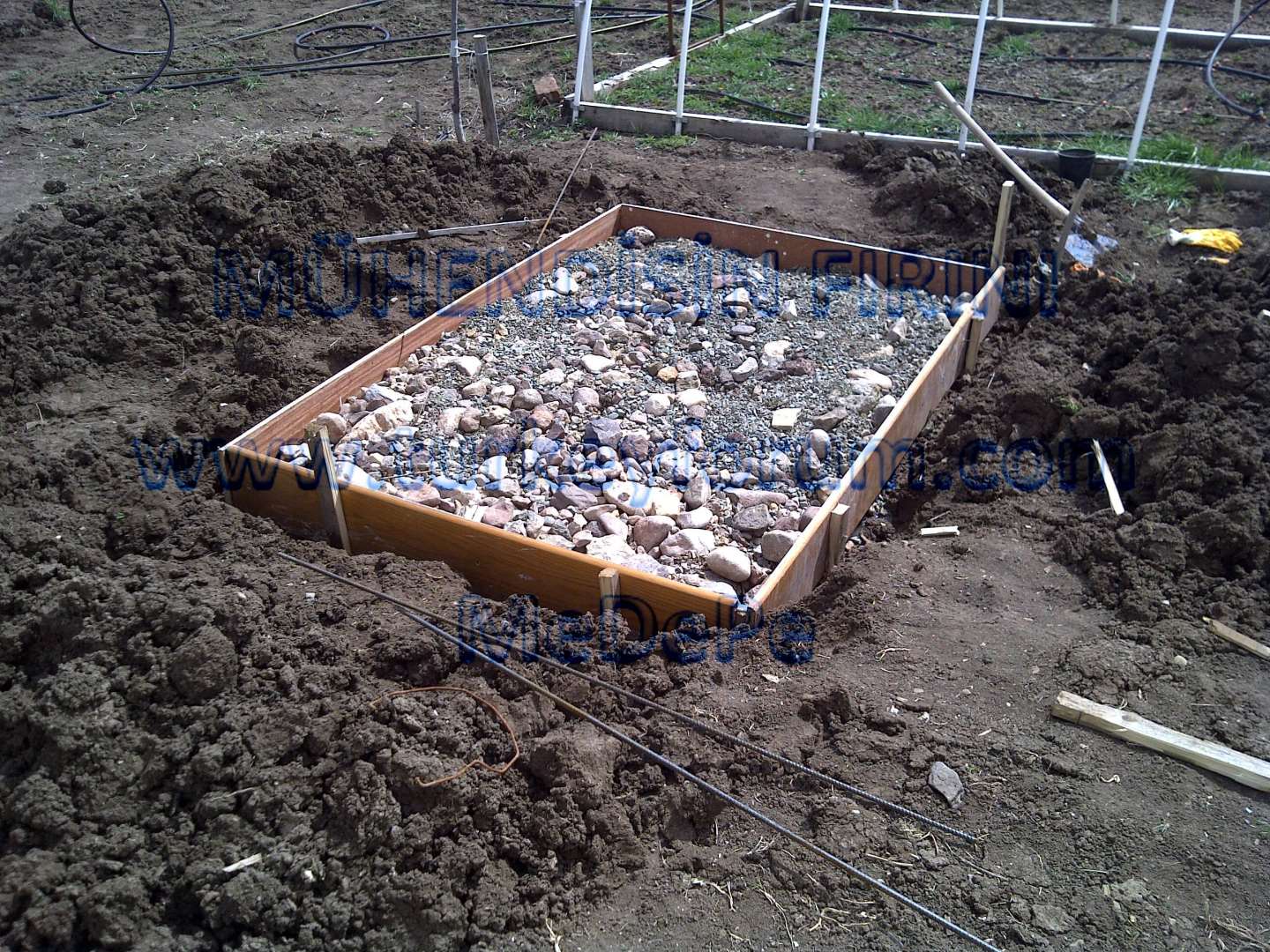

    sıva bilmiyorum mq şeyi ne 1 çuval kreç koyuyorum yapışmıyor duvara :S o konuda bişey yazamıcam ama su+ elenmiş kum + çimento + kireç  .   mala ile duvara vuracan  sonra mastarla düzlicen sonra suyunu tam çekmeden süngerle düzleyeceksin.
    taban için anlatayım  .
    1 ÇİMENTO = 2 EL ARABASI DOLU KUM - 1 EL ARABASI MICIR - YETERİ KADAR SU AZ CIVIK OLACAK
    ATACAĞIN DERİNLİĞE GÖRE M3  HESAPLA ONA GÖRE %20 FAZLA MICIR KUM ÇİMENTO HESAPLA . (MALZEME ALACAĞIN YERDE SÖYLER ZATEN AMA FAZLA SÖYLER :d )
    tek başına çok zor olacaktır . oyle düüşündüğün gibi ben 3metre beton karıştırır taşır dökerim her kes yapamaz o nu döt ister .

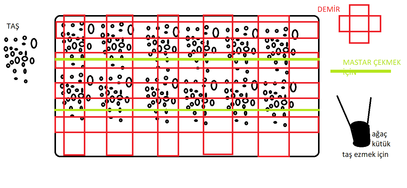

    1. her tarafı kalıpla ör .  ev ama boş yer kalmasın + ip çek düz olsun beton seviyesini belirle . duvardan kapıya meğilli çek ipi duvarda beton kalınlığı 20cm ise kapı tarafı 18-19 cm olsun ki su gitsin
    2. taşları yerleştir .  tabi sen böyle dolgu malzemesi bulamazzsan bile etraf kırsalsa yavaş yavaş el arabası ile topla derim.
    3. taşları ez az toprağa girsinler .  taş ezmek için kendine kütükten bi alet yap .

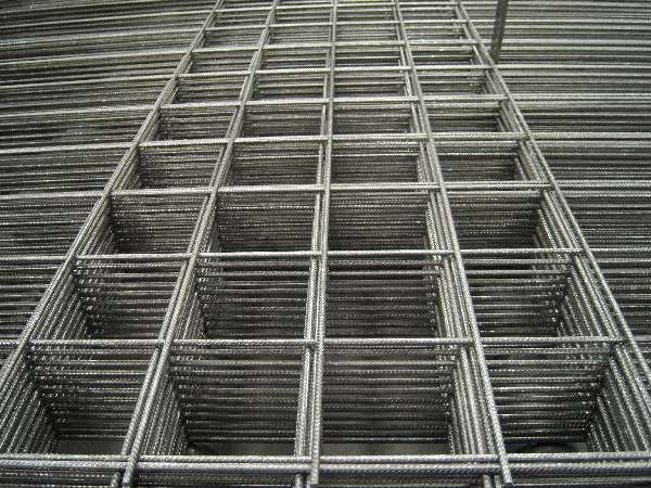

    4.demir döşe . hazır hasır demirler var  . yerden 2 parmak havada dursun demir belli noktalara demiri havada tutacak taşlar koy .
    sonra bu demirlerin üstüne kendine mastar koy büyük alanda düzlemen eşit düzlükte yapman için sana yükseklik ayarlamana yardımcı olacak . ( en son o kalasları beton kurumadan çıkarıp onlardan kalan boşluklarıda betonla dolduracaksın )   resimde yeşil olanlar  . yükseklikleri  ilk başta kararlaştırdığın beton yüksekliği kadar olmalı .    araları 1,5 - 2 m olursa eğilip düz bi tahtayla düzlemen kolay olacaktır .
    tam bu değil ama bunu kafanda genişlet işte oda kadar.
    şimdi  betonu kendin karıştırıp  kendin taşıyıp kendin döküp kendin düzleyeceksen  . iş cidden zor . kaç metre beton atacağına bağlı ama ben ameleliğe yatkınım 3metre beton karıştırınca dötüm çıkıyor demedi deme .
     en son betenu attın
    düzaledin .

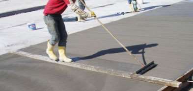

    1-2 saat sonra kendini tam çekmeden çıkıp kendine bi sopa ucuna düze bi 30cm lik tahta koyup betonu incecik  yavaşça suyunu çıkaracaksın üstü yağlı yağlı olacak .
     Ertesi gün sabah öğlen akşam  gece betonu baya ıslatıcaksın  bahçe sular gibi
