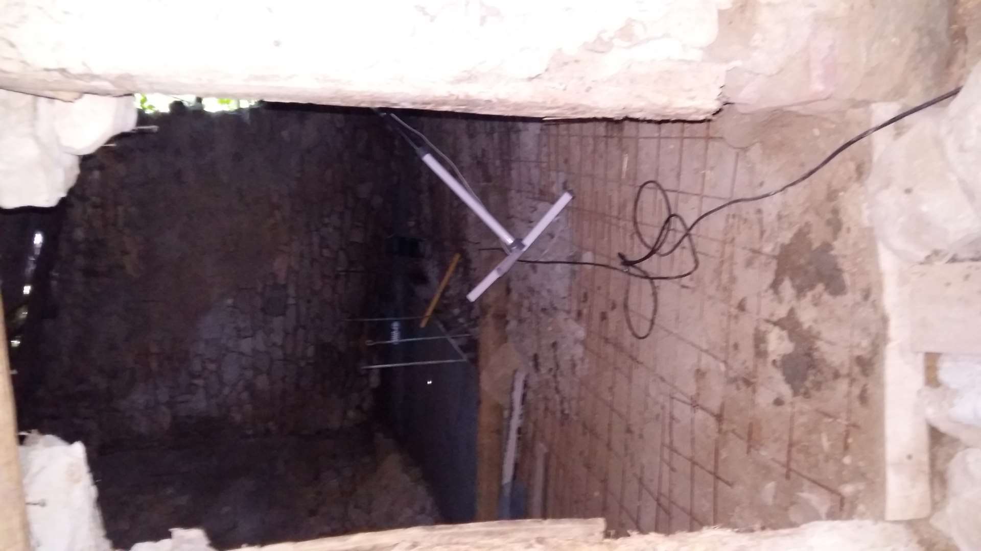

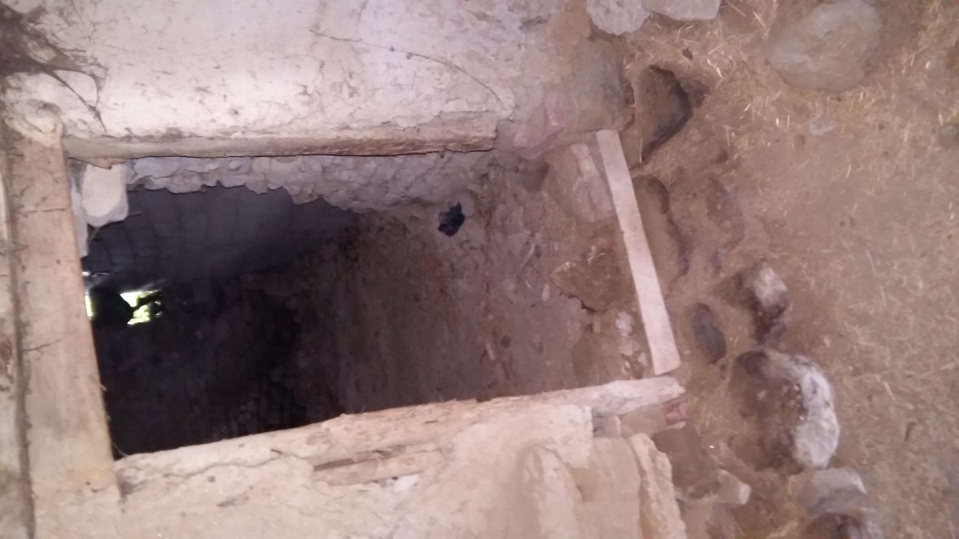

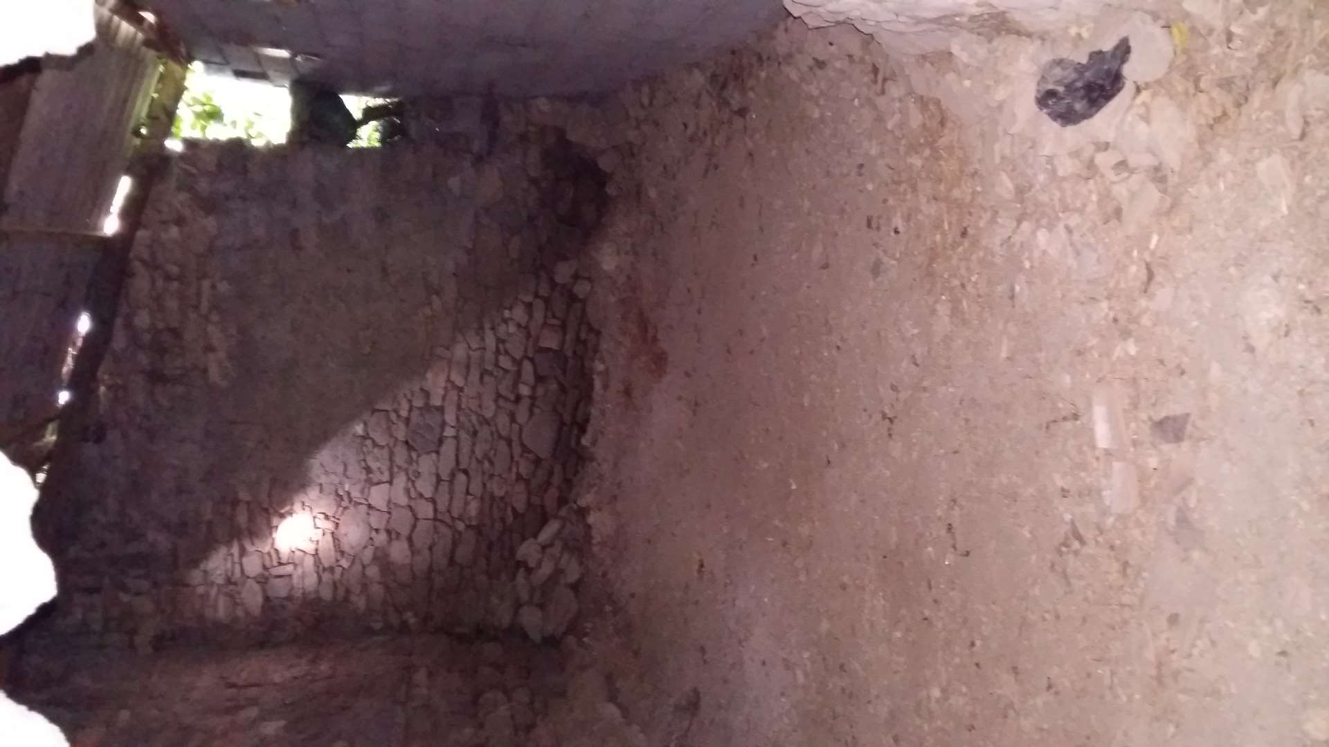

    beyler resmen anam sikildi, bu nasıl zor işmiş resim yükleyecek halim kalmıyor.
    1- ahır olan kısımdaki bok saman karışımlarını temizledim,
    2- zemini düzlemek için taşları söktüm (kazma ile) ki duvarların toprağın üstüne oturduğunu gördüm,
    3- duvarın biri geliyorum dedi önüne 20 santim civarında taşlar doldurdum verdim betonu o kısım basamak gibi oldu,
    4- geri kalan kısma demir attım, demirleri bağladım, üstüne betonu verdim (odayı ikiye bölerek) artık oda diyebiliriz.
    öncesi sonrasını ekleyeceğim telden birazdan, an itibariyle odayı bitirdim, öncesi ve yarım halini ekliyorum.
    NOT: ebemi eşekler siksin benim bel sırt kollar yok şu anda, bir de beton içindeyim.
