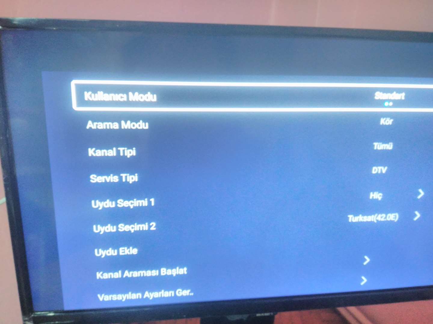

    carrefulsa dan almaz olaydik denilen bir televizyon aldik.
    uydulu denmis. canak anteni taktik bagladik tv yi actik
    bulamiyoruz hicbirsey. ayarlar kanal ara diyoruz ariyor basa donuyor
    youtubedaki video ekrani bizimkiyle uyusmuyor.
    bilen var mi ?

    Uydu araması yapın uydu ekleyin netten güncel frekansları bularak ekleyin sonra kanal araması yapın.
    Tüm tvlerde aynıdır kurulum isim farklı olur yeri farklı olur.
    Turksat 4a frekans bilgileri aşağıdaki gibi ekle sonra kanal araması yap çıkacaktır.
     12380 MHz frekansı, Dikey V-polarizasyon, 27500 Sembol Oranı, FEC ¾ veya 11747 MHz frekansı, Yatay H-polarizasyon, 27500 Sembol Oranı ve FEC 5/6 değerleri girilerek “Şebeke Taraması” yapılmalıdır.

    Kumandanın Sol Üst'te Kaynak Seçiyorsun Ya Orada Kablo Uydu Anten Gibi Seçenekler Var Onu Tekrar Kontrol Etsene Bir.. Yanlış Anlama Seçenekleri Değerlendirmek İçin Diyorum.. + Ayarlar Kanal Kurulumu Kısmında Seçili Değerlere Tekrar Bak.. Foto Atarım Birazdan Ben Sana..

    Uydu seçimi 1 ve 2 nin yerlerini bi değiştir, arkadaşın dediği gibi kaynak seçimini kontrol et, kanal araması başlat sekmesine gir değer isterse üstteki arkadaşın verdiği değerleri gir..

    Hiç gostermesede bir sürü kanalı gösterir kaynak seçiminden uydu varsa onu seç mutlaka gösterir gösteriyorsa çanakla alakalı olabilir
