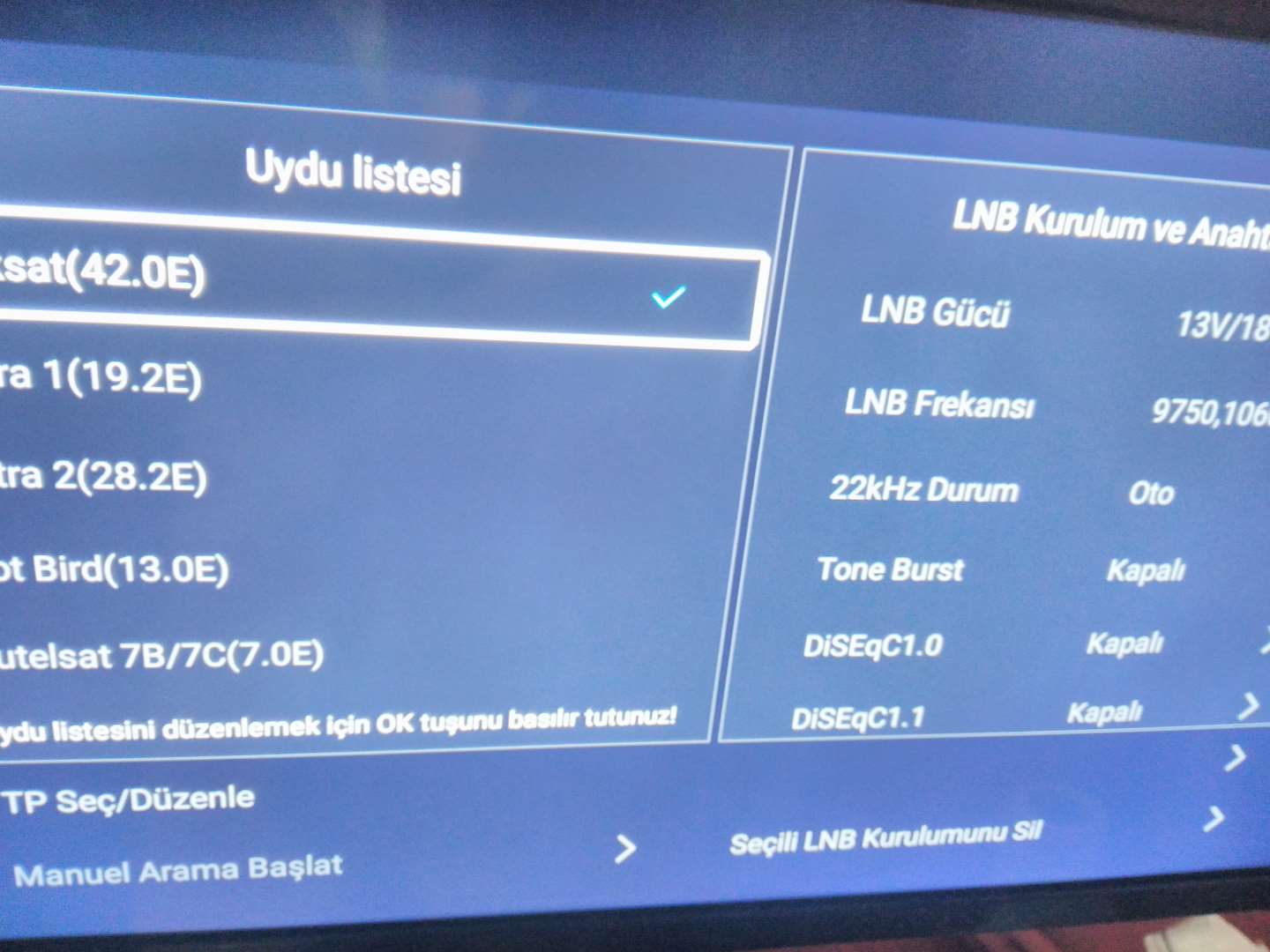

    Tek çanak mı var çift mi? Ayrıca bu çanakları bir tek siz mi kullanıyorsunuz yoksa apartmanda ortak mı?
    Lnb ve diseq ayarlarına bakmk lazım.
    Tvyi ilk açtığında uydu listesinde kanallar geliyor ve açılmıyorsa büyük ihtimal diseq ayarından falan değişim yapman gerekiyordu. İstersen fabrika ayarlarına çevir liste gelsin ondan kanal aramak yerine uydu ayarlarından diseq ve lnb ayarlarına bak.

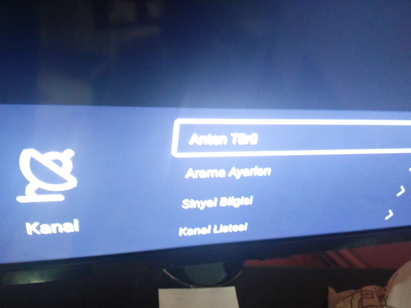

    " kanal ara" diyoruz ariyor gibi yapiyor bombos ekran.
    hic kimildama yok ne gelen ne giden
    girmedigim menu yapmadigimiz kind mbinasyon kalmadi
    dtv, atv, av, hdmi var hepsini tek tek sectim

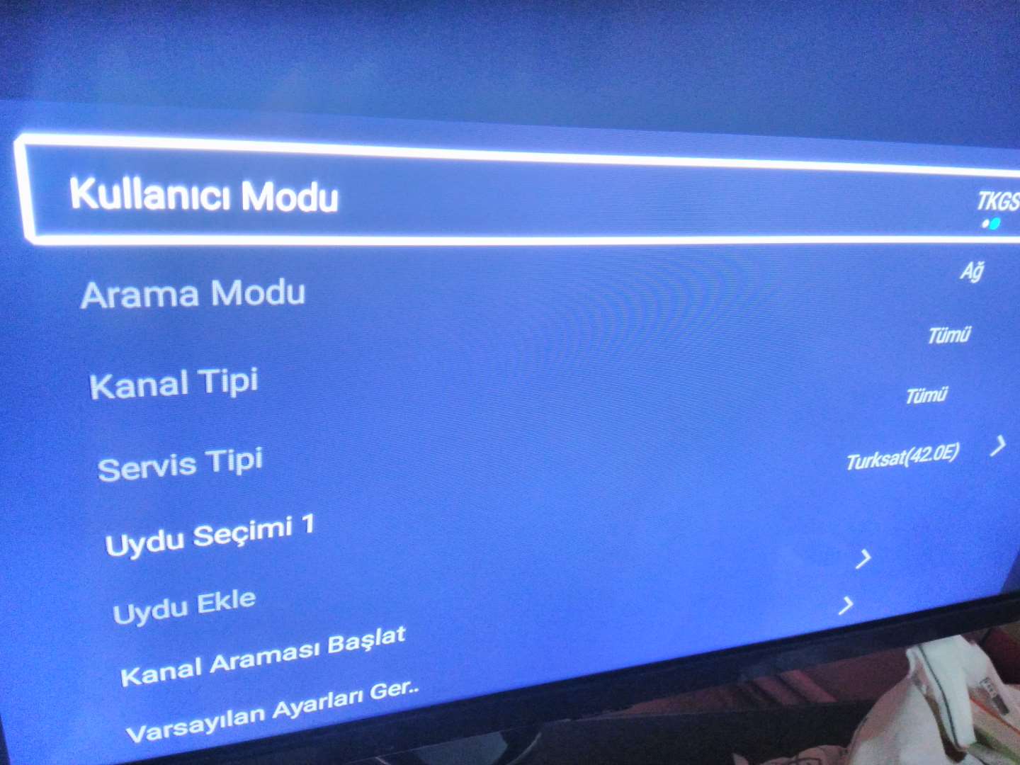

    sonrauydu ayarinda ag, kör var sectim
    uydu turksat horbit... hep sectim
    manuel,otomatik sectim
    canagi cevirdik
    zaten dandik bir menusu var size resmini atayimda bu marka alacaklar dikkat etsin
    "ayarlar" deyince kapsamli birsey olur.
    4-5 secenek var onun etrafinda tur atiyoruz. yoksa uydulu diye sattilarda uydulu mu degil anlamadim.

    madem kendinize özel uydunuz var. diseqc vs seçmeden tkgs üzerinden taramayı yaptınız şakkadanak kanalların gelmesi lazım.
    eğer  tkgs özelliği yoksa. kadim kitaplar büyüklüğündeki uydu alıcılarında biz şöyle yapıyorduk. önce uyduyu ekliyoruz ardından frekansları ekliyoruz ve tarama yapıyoruz.
    eğer yine kanallar çıkmazsa tv üzerinden sinyal ve kalite değerlerine bakıyoruz. siz çanağı karadüzen yaptığınız için ya kabloları iyi takamadınız ya da çanak açısı yön olarak kıbleyi gösterse de yukarı aşağı ayarında problem olacağı kanaatindeyim.
