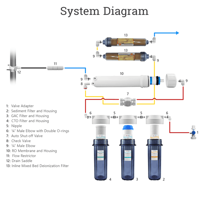

    Çamaşır suyunu da arıtır,  Agır metalleri de arıtır hocam .Ben TDS metre ile ölçüyorum, 12 filan çıkıyor. çeşme suyu 150 lerde. (madde türünü değil de, katı madde miktarını ifade ediyor bu TDSmetre değil mi?)
    Hindistan cevizi, sadece sentetik(?) tatlandirici.
    peki nasıl arıtıyor hocam ?
    toplamda 3 litre büyüklüğünde tüp Filtre var içinde.
    filitrelerin 1 yıl ömrü olsa tonlarca akıtılan suyun içindeki çamaşır suyunu nereye sığdırıyor bu cihaz ?
    acaba başka bir madde ile çamaşır suyunun etkisini mi gideriyor
    3 litredende küçük, 1 litre bişey ama, onun içinde ki membran, nanometrik seviyede, delikleri olan, üst üste katlanarak sarılmış bir sentetik kumaş@@,.
    Tabi bu delikler özel ayarlanmıştır, suyun molekül çapının geçebileceği kadardır, 9 ansgtron civari clmasi lazim, tam hatirlayamadim.
    Su molekulu de dunyada ki en küçük yapıya sahip molekullerden, yani suyun yaninda ,suya bagli başka molekuller o delikten geçerken koparılıyor, ters osmoz(?) yöntemiyle. (tam olarak bu TersOsmoz nedir?)
    Yani bi çeşit basınçla itiliyor su molekülü, delikten geçmesi için(bence daha farklı birşey gibi; ama tam anlamadım.).Üst üste sarılı katmanlar haline milyarlarda delik oldugu için mecbur kopacak ayrilacak sudan.Misal tuzlu su bastin, bu tuz molekülü mecburen sudan kopmak zorunda, aksi halde geçemez filtreden, arkadan da basinc oldugu oldugu icin, mecbur kopuyor bi sekilde.
    nasıl ayrıldığını sormamış
    o ayrılan maddelerin nereye gittiğini sormuş hocam
    Haa pardon ben yanlış anlamışım.
    Membran filtrenin girişinde Shot Off Valfi ve Debi Düşürücü var, Atık Suyu burdan atıyor .
    Basınçlı su, membranın girişinde beklerken, aynı zamanda Yıkama İşlemi de yapılıyor.Tabi yıkama da bi yere kadar, membranın içindeki nodüllerde zamanla dolmaya başlıyor, ve işe yaramaz hale geliyor.
    Ben bu nodül(?)lerin sağlığını düşünerek, biraz daha uzun gitmesini sağlamak için, girişe 2 adet Sediment Filtre koydum. rahatlıkla 2 yıl götürüyor bi membran.
    Suyun 3 te 2 si Atık Su, 3 te 1 i Arıtılmış Su olarak veriliyor.
    aboo o zaman, aynı faturayı ödeyip, 3te 1i kadar su mu kullanıcaz ^^D` , 2-3 gündür aklımda bir arıtma alayım takayım diye, ama acaip bilgsizim o konuda, hazır hap bilgi olsa da alsak taksak :)
    Bu atık suyu da, Şebeke dolanımına vermeden, çiçekleri, hobi Tarlalarını sulamakta da kullanabiliriz, gibi.
    Yalnız, şu TersOsmoz'u anlamadım. Sanki burada basınç değil de, arada bir filtre olup, farklı yönlerde 2 farklı suyu hareket ettirdiğinde  değişik bir durum oluyor. sanki böyle'ymiş gibi.
    Hocam ben membranın içini açtım inceledim.
    Rulo gibi sarılmış bi  nano kumaş var kumaşında üzerine delikli süzgec koyup sarıyorlar öyle kondansatöre benziyor.
    Membran kabının çıkışına da çekvalf koyuluyor suyun depoda oluşan ters basıncı tekrar membrana itmemesi için.

    Hocam ben Membran'ın içini açtım, inceledim.
    Rulo gibi sarılmış bi  Nano Kumaş var, kumaşında üzerine Delikli Süzgec koyup, sarıyorlar, öyle Kondansatör'e benziyor.
    Membran kabının çıkışına da ÇekValf koyuluyor, suyun depoda oluşan Ters Basıncı, (arıtılmış suyu) tekrar membran'a  itmemesi için.
    Şunu merâk ettim; 2nci paragrafta anlattığın yapıdan, boru şeklinde 2 çıkış(bi giriş bir çıkış şeklinde) mı var, yoksa da 3 ya da 4 çıkış mı var?
    Evet hocam 2 çıkış var biri membrana biri shot off a gidiyor.Shot off dan  debi düşürücüyle atık su olarak atılıyor.
