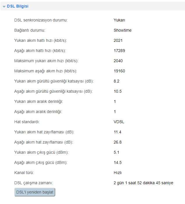

    bende türknet kullanıyorum dsl değeri aşağıdaki gibi birisi yorumlayabilir mi :D

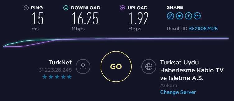

    edit: speedtest limiti aşağıdadır. akn kotası doldu normalde 18-19 çekiyo

    Açıkca vdsl değerlerin berbat hocam. Adsl hat kalitesi alıyosun.
    ne yapmak lazım hocam tavsiyen var mı bina kutusuna yakınım
    Bina da tt fiber mi var mı ? Yoksa santrale yakınsın ama o kadar değilsin yani 24 mgbit veriyorlar sanırım.

    binadaki kutuyla aramda 15 mt gibi bişey var ama kablo nereleri dolaşıyo bilmiyorum.
    binada fiber yok
    binada fiber yok
    Modeme gelen hat max 20 görüyorum hocam. Dediğim gibi ya ekler var ya da santrale uzaksın. Bir arıza bırak port değişimi yapsınlar bina da senden başka turknet var ise aynı portta olabilirsiniz.
