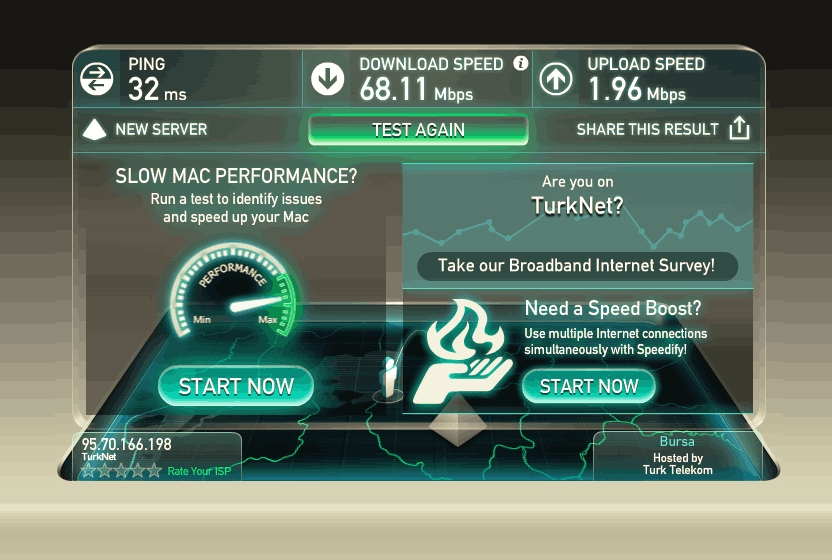

    Evet müridler, vdsl e geçiş yaptım sonunda.
    Asus DSL-N16 modem ile 55-70 mbps arası hız alabiliyorum. Bu evde ilk defa bu kadar yüksek bir hız görüyorum, bilgisayar şoka uğradı adeta :)
    Ancak ilk defa kopma sorunları da yaşamaya başladım. Son 4 saatte 2 defa bir anda bağlantı kotu, dsl - internet ışıkları söndü. Tekrar bağlantı gelince sağlıklı bir şekilde bağlanamadığından aç kapat yapmak zorunda kaldım.
    Modemden hız sınırlama gibi bir şey yapmayı deneyeceğim, akk sonrası 24 mbps düşecek şekilde 55 mbps hıza sabitlesem yeter diye umuyorum. Değerler altta

    Oncelikle hayirli olsun. Snr 7'den dusuk olunca sürekli kopma yasatiyor. 20 snr uzeri daha temiz, stabil baglanti diye biliyorum. 15'lerde olsa da yeterli hocam bence. Zaten asus router ayarlarinda kendin belirleyebiliyorsun modeme tanimli snr oranini.

    Bende bir son durum bildireyim, p.tesiden beri hiç kopma olmadı, 7/24 modem açık ve 5-6 cihazla kullanılıyor. Umarım böyle de devam eder. Değerler de böyle,
    Bu şekilde devam ederse, her daim kullanırım türkneti. TTnet ve superonline a yıllardır 6 mbps internete 60 lira veriyoruz, türknete geçince bir ferahlama geldi :)
