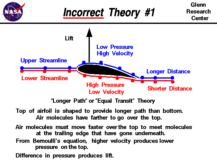

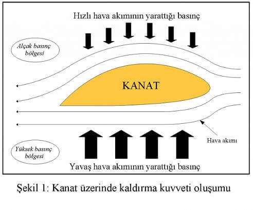

    Ozet: kanadin ustunden akan hava altindan akan havadan daha hizlidir, boylece asagidaki hava basinci yukaridakinden daha yuksektir, bu basinc farkindan dolayi kanat havalanir. yanlis!
    Ornek hatali kaynaklar,
     http://www.bilimgenc.tubitak.gov.tr/makale/ucaklar-nasil-ucar
    http://yunus.hacettepe.edu.tr/~serdar/BERNOULLI_ESITLIGI_VE_TERMO_ILKELERI.pdf
    https://www.muhendisbeyinler.net/ucaklar-nasil-ucar/
    https://onedio.com/haber/ucaklarin-havada-nasil-durdugunu-anlamayanlar-icin-ucaklarin-nasil-uctugunu-anlatiyoruz--543305
    Lutfen bu fevkalade gereksiz bilgiyi unutun. Oncelikle bu bilginin nasil iki durumu aciklayamadigini gorelim.

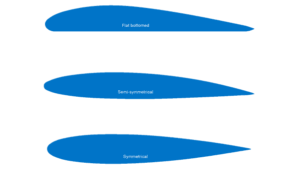

    1) Tum kanatlar bu yapida degil.

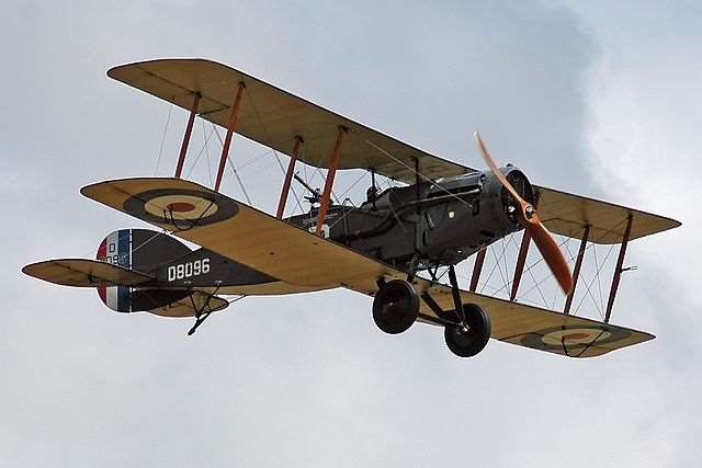

    Eski ucaklar tamamen duz tahtadan olusan kanatlara sahipti, ayrica gunumuzde hala akrobasi ucaklari gibi pek cok ucak simetrik kanat yapisina sahiptir. Asagidaki resimleri inceleyelim.

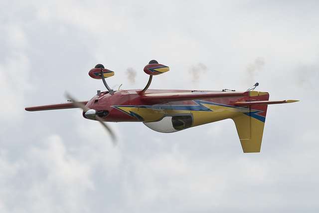

    2) Ucaklar nasil tepetaklak ucuyor
    Eger kanat seklinden dolayi ucsaydi ucaklar, ters dondukleri anda hizla yere dusmeleri gerekirdi, ancak biliyoruz ki ucaklar gayet ters ucabilmektedir.

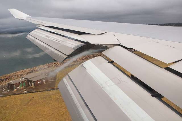

    Aciyi ucagin kanadi degil flap denilen kanadin arkasindaki kisim ayarlar (en azindan modern ucaklarda).
    Kalkista ve iniste bu flaplar en yuksek acida oluyor, cunku ucakta kaldirmayi belirleyen en onemli iki unsur ucagin hizi ve flap larin acisi. Kalkis durumunda ucak hem flap larin acisini hem hizi arttirir. Inis sirasinda hizi yavaslatip flaplarin acisini arttirir boylece daha dengeli inis mumkun olur.
    su video kalkista, ucusta ve iniste flap larin pozisyonunu gosteriyor.
    https://www.youtube.com/watch?v=Rtl5WUA5ATE
    Bahsettigin ucakta kanat ya da flap acilarinin degistirilemedigine ve-veya aci olmadigina dair bir belge gosterirsen ona gore devam edebiliriz tartismaya.
    edit: iniste flap acisi kalkistan daha fazla gorunuyor.
    AMpul tarafından 10/Kas/17 21:39 tarihinde düzenlenmiştir

    Çift kanatlı uçak resmine dikkat edilirse, kanatlarda eğim var. İç kısmı içe bükük. Kanat eğimlerine uçakların kalkış ve inişlerde, yükselme ve direnç ile yavaşlamaya ihtiyaçları var. Yüksek süratta, direnç uçağın yönünü aniden değiştirebileceğinden, kanatlar düz yapılıdır. Kanatlardaki eğimleri kanatlara ekli hareketli uç kısımlar sağlar. Örnek olarak Roketlerin kanatları yok ama yükseliyorlar. Jet motorlu uçaklar da roketler gibi bir itki ile uçuyorlar. Akrobasi uçaklarının motorları da yüksek performanlı olduğundan yapıları sıradan spor veya pervaneli uçaklardan biraz farklı. İkinci resime dikkat ederseniz kanatlar ön kısıma (motora) yakın. Sıradan bir Cesna uçağın kanatları genelde ortaya yakın.

    NASA'nin sitesindeki ilk cumle:
    - There are many theories of how lift is generated. Unfortunately, many of the theories found in encyclopedias, on web sites, and even in some textbooks are incorrect, causing unnecessary confusion for students.
    - Kaldirmanin nasil olustuguyla ilgili pek cok teori var. Ne yazik ki ansiklopedilerde, web sitelerinde ve hatta bazi ders kitaplarinda bulunan bu teorilerin cogu yanlis. Bu da ogrencilerde gereksiz kafa karisikligina neden oluyor.
    https://www.grc.nasa.gov/www/k-12/airplane/wrong1.html
