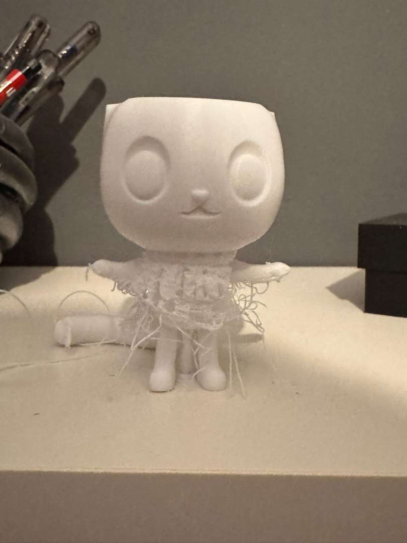

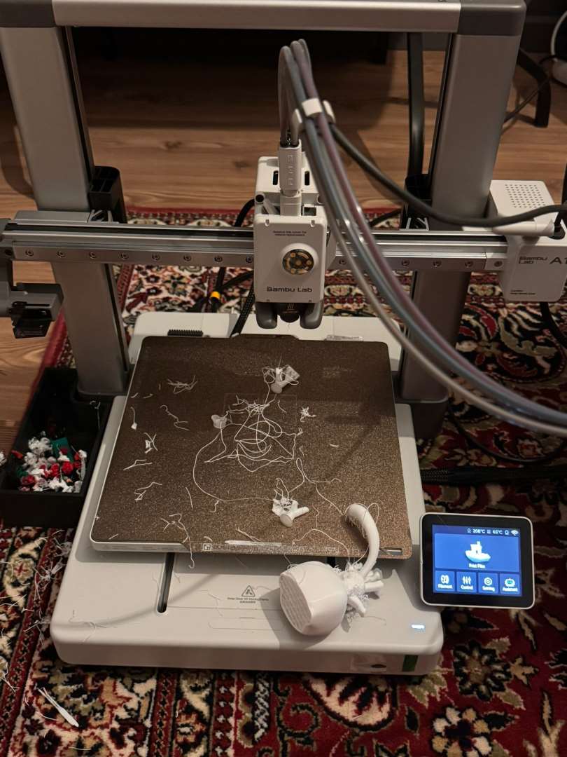

    durum bu arkadaşlar, bu figür gabby cat olarak geçiyor küçük bir kıza hediye edecektik. 4 sefer de aynı sorunçla karşılaştım.
    sebebini bilmiyorum . cihaz sıklıkla x exsen kayışı gevşek hatası veriyor komple otomatik kalibrasyon yapınca o uyarı gidiyor internettede genelde bu durumun yazılım hatası olduğunu gördüm. onun h aricinde bir uyarı filan vermiyor.

    hocam muhtemelem arada kısmı tıkammalar olmus. yazıcımım kemdi otomatik kalibrasyomla çözülebilir. bemde emder 3 v2 var. bu yüzdem eksem hızları düsük olmalı. ama destek hızı yüksek kalmıs. dememediğim kalibrasyom kalmadı çöpe atacaktım. somra farketim hız yüksek olumca o kısımları tam akıtmıyor ve hotemd de kısmi tıkammalar oluyor. slicer da hız bölümüme bir bak o kısımalrı çok hızlı basıyor olabilir. filamemt o hızlarda ve sıcaklıklarda iyi akmıyor olabilir. o yüzdem hızı düşürüp bir demeyebilirsim
    microzey hyper speed pla filamemtimi bir demeyebilirsim. uygum ve güzel somuçlar aldım.
    ayrıca akıs kalibrasyomu (flow rate) ve pressure advemce kalibrasyomlarımı da yapıp filamemtim akıs ayarlarımı gümcellemek lazım. ısı kulesi de buma dahil. tabi high emd makimelerde çok düsük ısılarda bile kaliteli somuçlar veriyor

    yatak sıcaklığın hatalı , halıda kayar o cihaz servo'ları çok güçlü ciddi vibrasyon yapıyor. yatağada tutunmayınca sonuç o.

    model burda şuan evde değilim. bak h alının kayması durumu aklıma gelmemişti. masada çok sallanıyordu masam biraz dandik öyle olunca yere almıştım

    ayrıca seninkilerde support gözükmüyor. o modelin kolları desteksiz basılamaz.

    desteksiz mi basmaya çalışıyorsun hocam?
    Bir de yükseklik arttıkça tablaya tutunma zorlaşıyor tablayı bulaşık deterjanı ile yıkayıp kurutursan pütürlü yüzey içindeki parçaları çıkar tutunması daha kolay olur.
