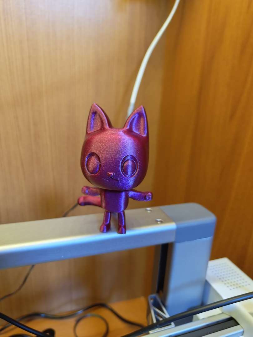

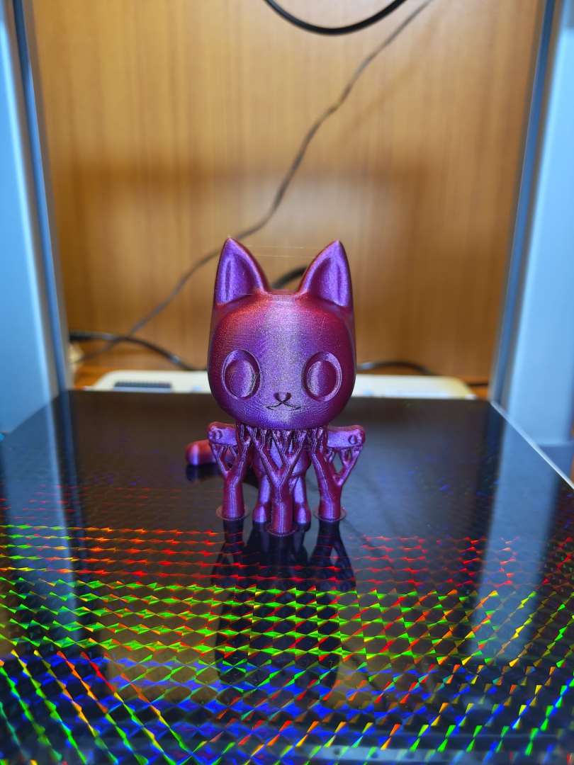

    Pc den değil bambunun uygulamasından atıyorum. Parçalanan parçalara bakınca bence destek var zaten bakarsanız kollarını yapabilmesi için destek gerekli. Fakat kollarının altında gördüğünüz gibi parçalanmalar var. Bu modele has bir hata gibi sanki

    modelde problem yok.
    senin baskında desteklerde sıkıntı var kesinlikle. zaten adam organik agaç desteği eklemiş.
    yatak sıcaklığı ile desteği kontrol et. önerim direkt stl'i basman olur. 3mf filan kayıtlı profil ile geliyor. her filamente uymuyor. bambu'da biraz filament seçiyor

    valla eninize sağlık o zaman ben bunu pc den gönderip destek attırıcam sanıyorum . çünkü modeli seçip direkt bastır diyordum mobilden

    normalde bende çoğu iş için öyle yapıyorum ama bu model için farklı bir durum var. custom çok değişiklik var dosyada. o yüzden stl öneririm.
    birde yazıcı yerde durmasın , yani kapalı kasa olmadığı için o tablanın sıcaklığı sürekli sen yürüsen bile değişir haliyle. sabit kalmaz sonunda baskıyı atar.
    70 derece yapabilirsin en temizi. robo90 içinde 225 civarı öneriyorum. pc'den ayarlarken pm atarsan bakarız beraber.

    1 - destek atıyormusun?
    2- hangi destek türünü seçiyorsun ağaçmı normal mi ?
    3- zemini degern parçalar ince onalr çin kenar seçenegini aktif edersen daha saglam olur
    not: ender 3 v2 hariç diğer yazıcılarımda bugüne kadar ola-petg-hyper pla filan hi.birinde tablaya prit vb.. sürmedim kalibrasyon düzgün olsun gerisi gelir.
    bide yazıcıyı koydugun zemin iyi olmalı halı üzerinde filan olmaz.

    aga senin sıkıntın makine-model-filament değilde
    fizikle ilgili olabilir bildiğin fizik :)
    aga senin cihaz kayar yatak cihazlardan
    modelin kafası büyük olduğu ve bastıkça ağırlık merkezi yükseldiği için yatak ileri geri hareket ettikçe model çok sallanıp tabladan düşüyor olabilir
    baskı hızını düşürmeyi denebilirsin (fiziksel olarak aslında hızı değil ivme önemli bu noktada )
    tabla sıcaklığı biraz yükseltebilirsin iyi yapışsın diye
    prit / saç spreyi felan sürüp sıkanlar var deneyebilirsin
    ben birde tablaya  ince tutunan yerlere brim ekliyorum yapışma alanı artsın diye bunların hepsinin kombinasyonu işine yarayabilir
    tabi bunlardan önce tablanın temiz olduğundan emin ol
    gördüğüm kadarı ile @baristbt de aynı cihazdan var profil göndersin sana onunki ile karşılaştır
    sen sadece filamentine uygun sıcaklık ve tabla ayarı yaparsın

    arkadaşlar dediğiniz gibi dewstek yokmuş birde tabana kedinin kuyruğunun olduğu bölüme de bir tutucu gibi bibrşey ekledim baskı tamamlandı teşekküt ediyorum :)
