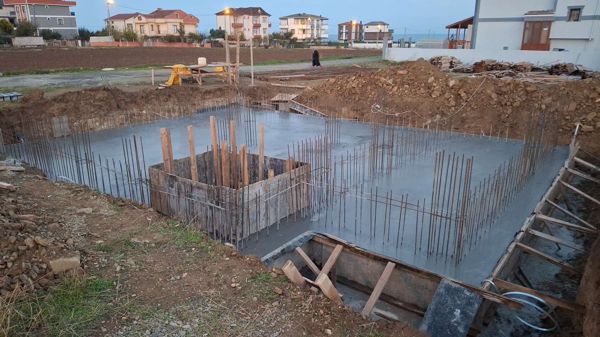

    Harfiyat alındı ve temel atıldı beyler.
    Bu tarz bir iş yapacak olan varsa projede kesinlikle radya temel çalışılmasını istesin. Tertemiz. Kale gibi oluyor vesselam.
    Artık zorunlu yapı denetim olduğu için işler daha bir hazır olda gidiyor bu çok sevindirici. Beton dökümünden önce gelip santim santim ölçüyor mühendis arkadaş ve hiç burnundan kıl aldırmıyor. Bu çok iyi. Bu arada 200 m2 altına yapı denetim zorunlu değil ve 200 ile 500 m2 arası için de yapı denetimi kendiniz istediğiniz yeri seçebiliyorsunuz. 500 m2 üstü çekiliş usulü geliyor ve at hırsızı tiplere denk gelebiliyorsunuz maalesef.

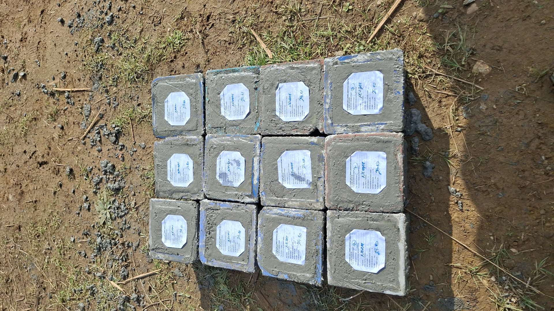

    Bu arada yapı denetim haricinde bir de laboratuvar buluyorsunuz. 50li paketlerde satılan ve sadece Aselsan ın ürettiği çipleri bakanlığın sitesinden sizin adınıza alıp beton günü numunelerin içerisine koyuyor ve hemen orada terminal ile bakanlık sistemine kayıt ediyorlar. Bu da gayet hoş bir olay olmuş. Sallamasyon bir iş görmedim henüz. Normalde 8 adet ama m2 tek seferde dökülecek m2 100 ün üzerinde ise sanırım 12 adet numune alınıyor ve genelde adedi 210tl.

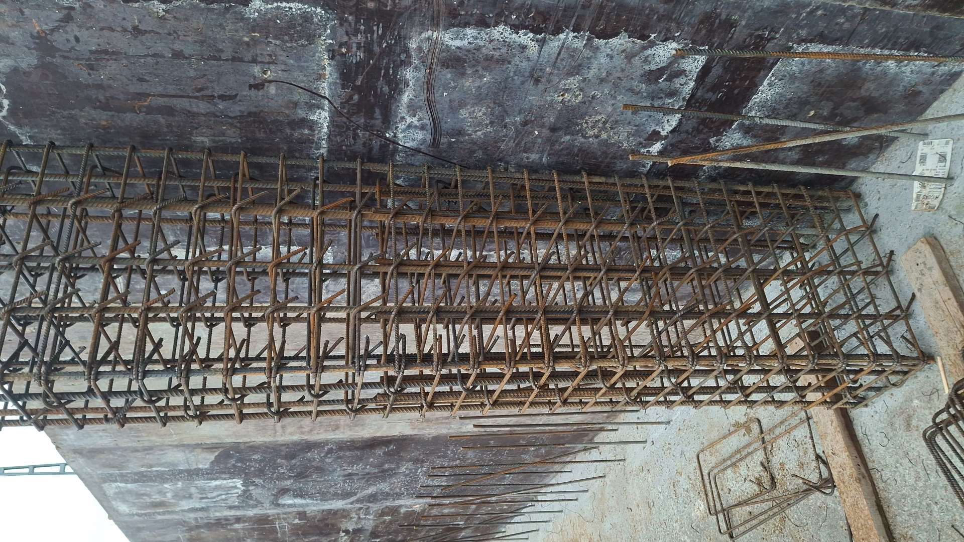

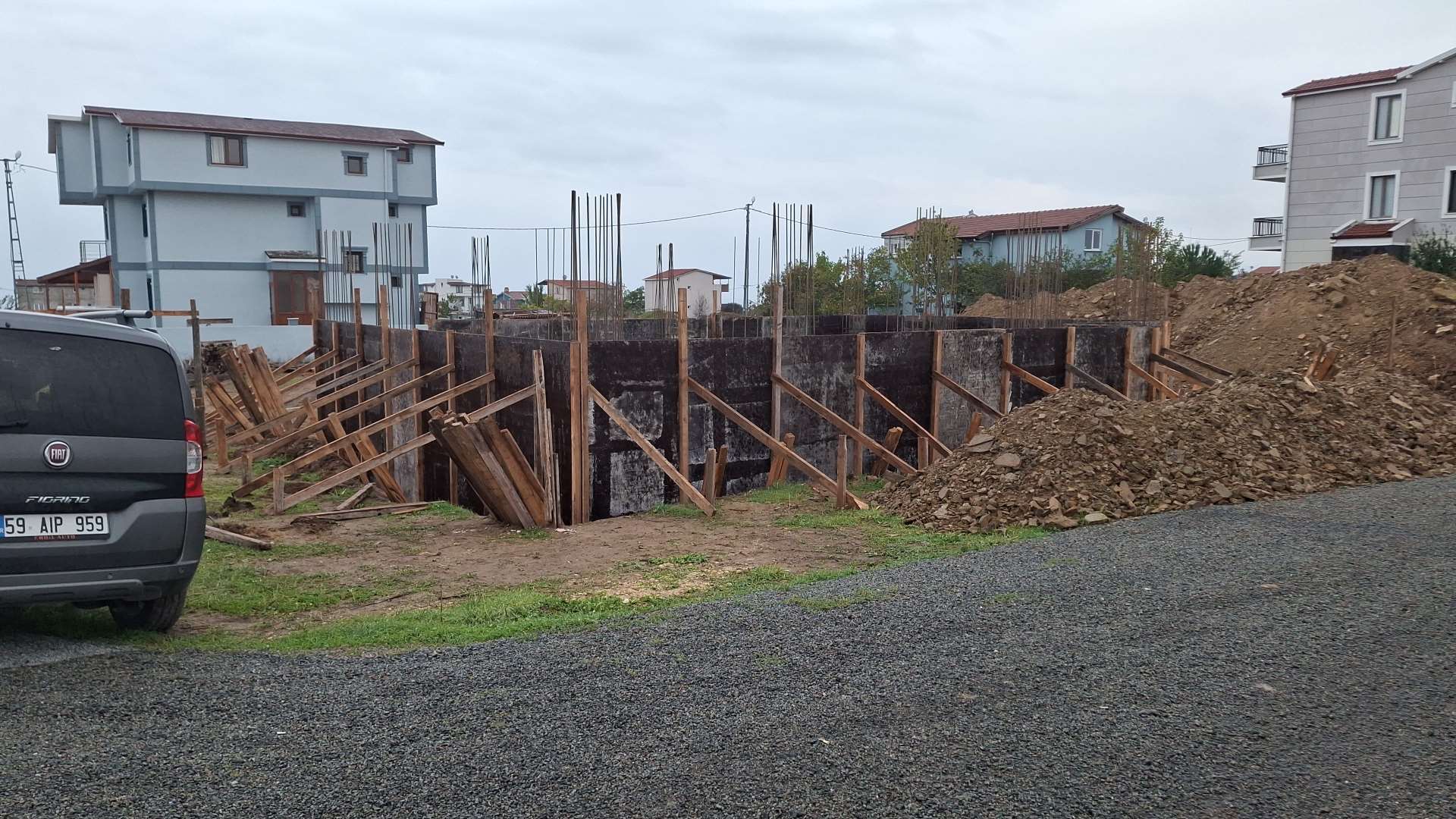

    Şu an perde beton demiri ve kalıbı hazırlanıyor. Bu işte kalfa ve ekip herşey. Birinci sınıf malzemeyi de alsanız sistemli çalışan bir kadro yoksa yalan olur o iş.

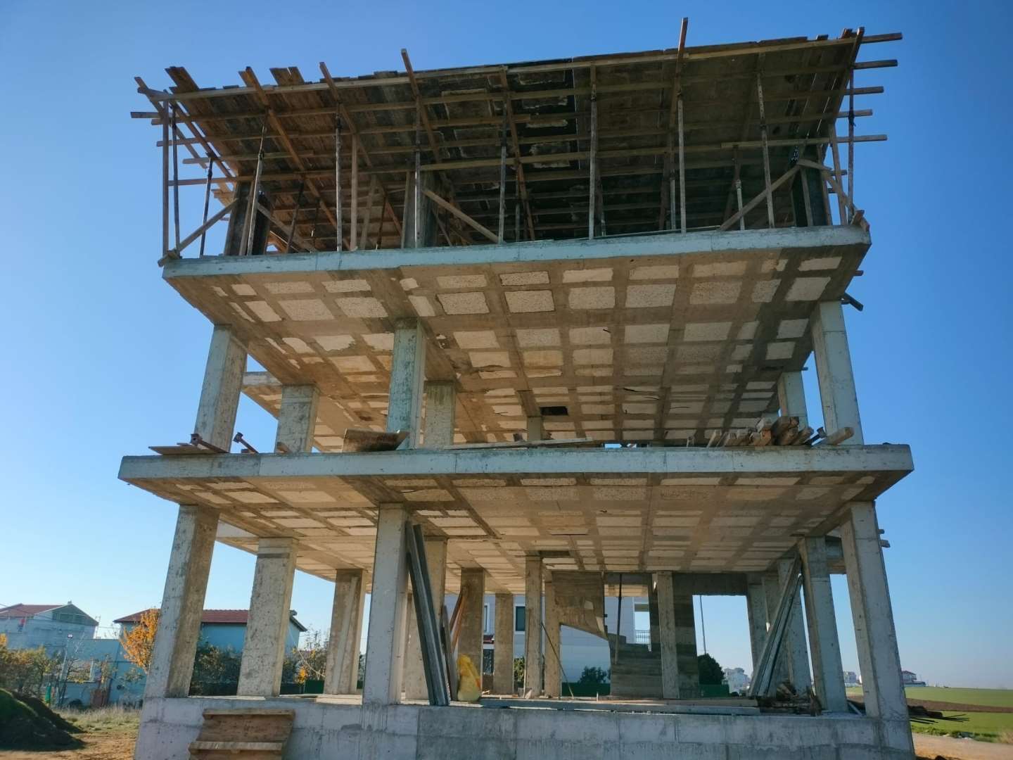

    E bir güncelleme zamanı geldi.

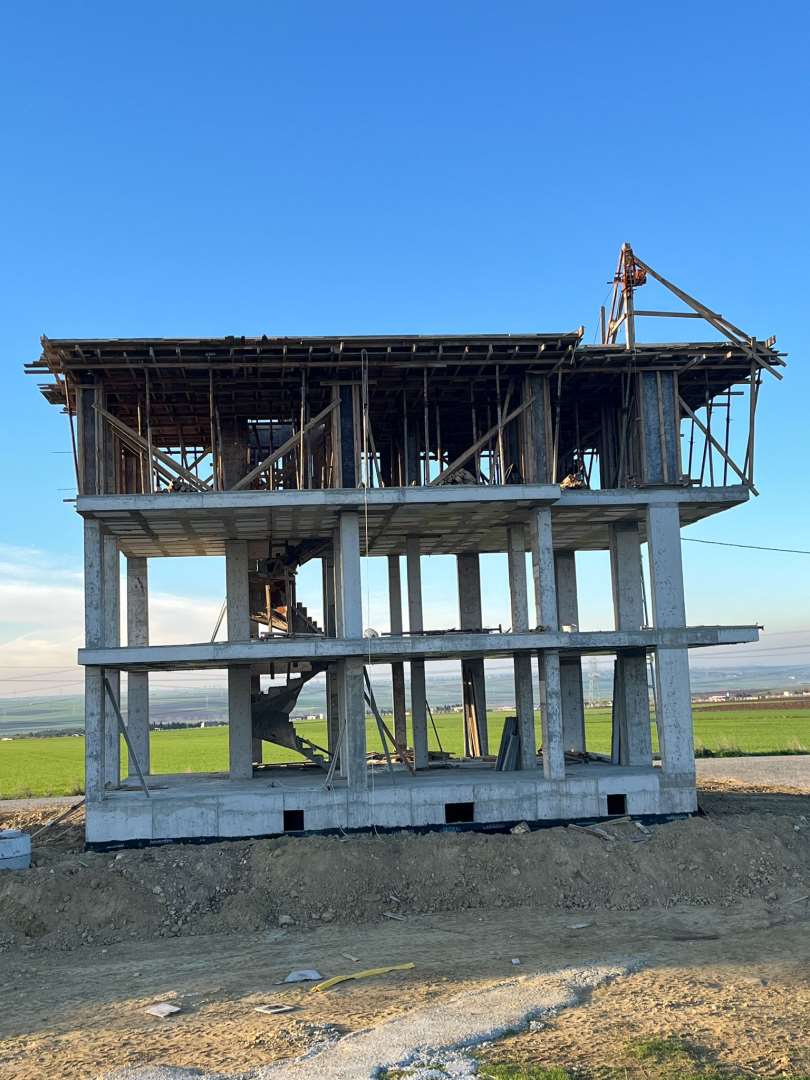

    Yarın nasipse çatı altı beton atılıyor ve büyük tabya beton işi sonlanıyor. Sadece asansör katı için 25 m2 bir ilave tabya kurulacak. Haricinde, tuğla örülmesi, çatı kurulması ve Nihayetinde cephe kaba sıvasının uygulanması kaldı. Tahminen Şubat a varmadan tamamlanır, yaşayıp göreceğiz.
    Dün elektrik direğini yerine koyalım dedik, 40 50 cm çukur açarken son kepçe 90lık su borusuna geldi, su patladı :/ nazar değmesin dedik bu nazarlık oldu işte. Tamiri vs yapıldı ama tabi bir çukur açmak için bile haber vermek gerektiğini bu yol ile öğrenmiş olduk. Ceza gelecek muhtemelen biraz yüklü. Araya adam koyup çözmeye çalışıyoruz. Var mı Marmara Ereğlisi Teski den tanıdığı olan ?
