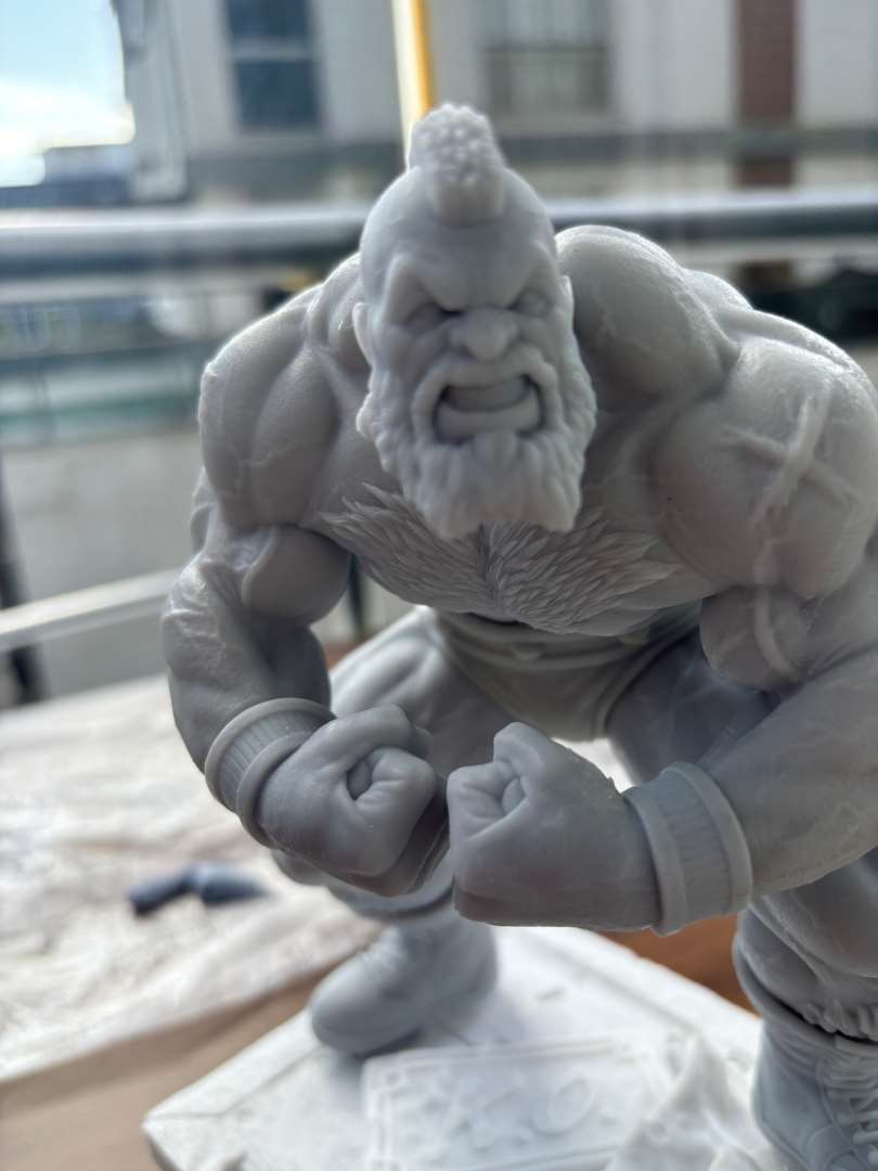

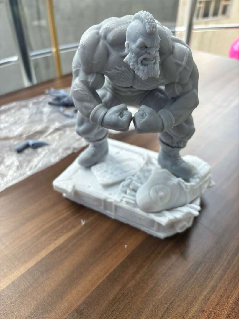

    tabi fdm çok daha sağlam ama abs reçine kullanırsan oda sağlam diyorlar , pla da ısı ve kırılganlık fazla reçinede ise içini boş basarsan ve kürleme yapmazsan bir süre sonra çatlıyor  .
    creality paylaşmıştı en son ams sistemi bakayım bulursam atayım
    Az daha sla aşılayam
    Zangief, taban fdm gerisi sla((dlp)) normal sla bildigin gibi 2000 saate kadar ömrü var  ben dlp tercih ettim ((20.000 saate kadar ömrü))
