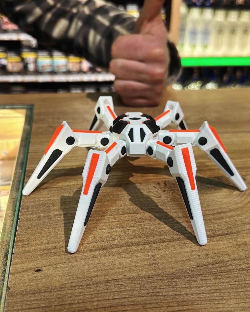

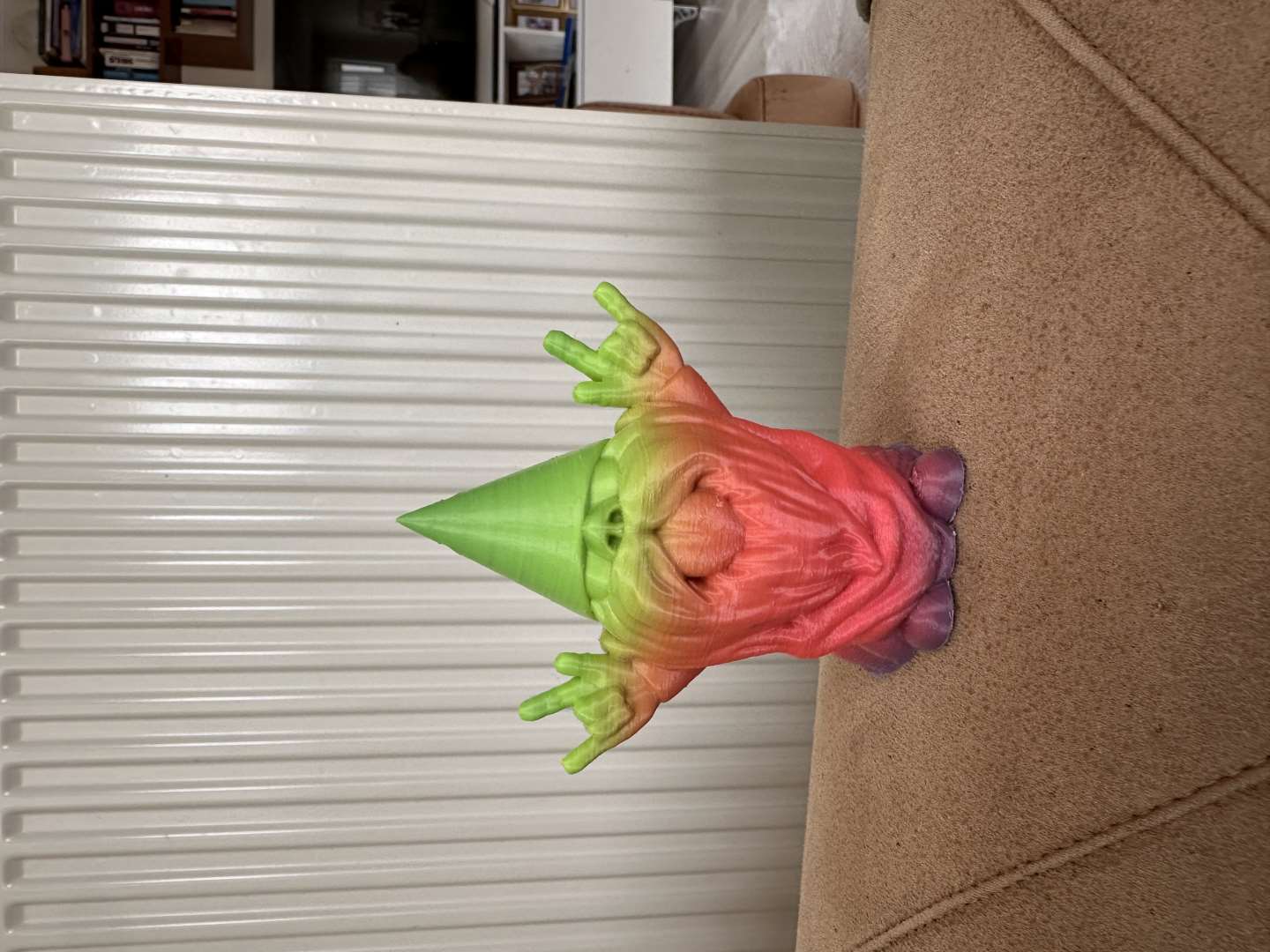

    bende mesela x1 carbon combo var
    5 renk li baskı alabiliyorum. malzeme biraz fazla gidiyor ama bence deger.
    baskı kalitesi farkediyor mu ? @kaptan dan aldigim cihazla arasinda bariz fark var. ama bu teknoloji ile o teknoloji arasinda fark olmasi bence normal. kaptan dan aldigim cihaz es degerleri ile kiyaslanirsa zaten cok iyi :)
    ayrica bugun cikan habere gore bambu şab a1 serisinde bir sorun oldugu tespit edilmis  degisim veya onarim yapilacakmis  siparisler ise 3 ay dan once gelmeyecekmis
    bu cihazlar arasinda p1s ve x1 carbon mulemmel
    bunlar bambulab x1 carbon
    bunlar ender s3s1 plus
