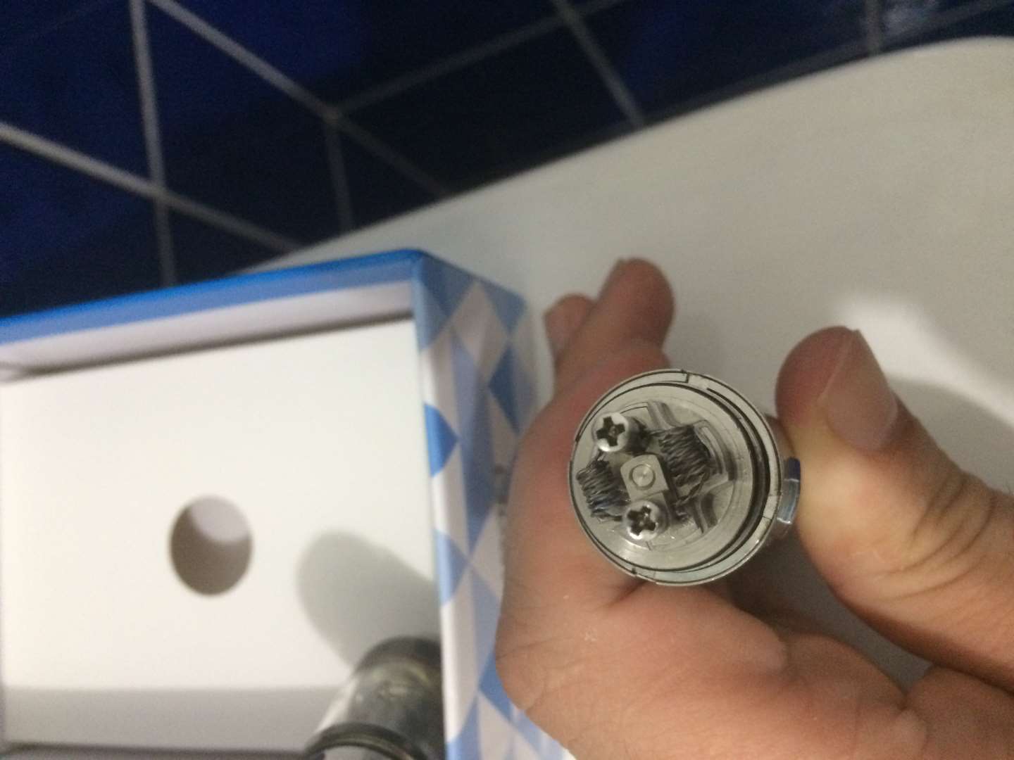

i just2 yanında 6 likir 3 ü efkar ( yeni duydum bende ) 3 naturo orjinal ato kırılmış bellus ato almış adam ben tablet ile takas ettim o tableti de benim 1 haftalık ego aio ile takas ettim ego aio yu da dj setim ile takas ettim
:D kısada ı just 2 bellus ato ama hocam dünden beri deli olucam ya pamuk değiştirdim değiştirmez olaydım koydğum her likit akıyor zem zem suyu gibi mınako dün durdu akması fulledim işe gittim geldim yarı kaldı bende tekrar şişesine boşalttım başka likit koydum denemelik çok az koydum o bile aktı deli oldum ya :(
Bu atomizer türlerine RTA deniyor galiba. Biraz karışık oluyorlar hocam çözmesi zaman alabilir.
Ama bana likitten kaynaklanıyormuş gibi geldi. Hem çok akışkan olması hem boğaz yakması PG oranının çok yüksek olmasına işaret.
Elindeki likitlerden en katısıyla karıştırıp kullanmayı dene. Veya saf VG varsa onunla karıştır. İkisini de yapmak istemiyorsan çöpe atabilirsin :)
Geçenlerde 2 tane dekang aldım ikisini de aynı yerden... Biri bal gibi katıyken diğeri su gibi akışkandı. Akışkan olanı koydum atoya içemedim. Böyle bir boğaz yanması olamaz + duman az geliyordu.
Diğer bal gibi olanı koydum gayet güzel içiliyor, aroması harika, buhar performansı evyaplara taş çıkaracak cinsten.
Akışkan olan üretim hatasıydı galiba pek takmadım, diğeriyle karıştırıp içtim çok ta güzel oldu :)
likitten olabilir naturolar vg mi acaba ya ? üzerinde yazar gerçi
Hocam pamuktan dolayı sızdırıyordur %99 ihtimalle. Kısa kesmiş olabilirsin, yanlış bir açıda duruyor olabilir. Zaten çekerken anlarsın, airflow çok fazlaysa o biryerden kaçıracaktır. Pamuğu çok tutarsan da bu sefer besleme az olur dry burn yaparsın. Zamanla oturur o, malzeme varsa tekrar sar.
dry yaparken çekmmiştim şimdi açmaya g.tüm yemiyor benim neyime dry mınako dün 2 defa sardım ya dier atolara bakıyorum pamuğu içe sokacak yerleri var benim ki kel apaçaık
Atorgani tarafından 11/Tem/16 23:10 tarihinde düzenlenmiştir -
Masaya kağıt havlu ser, ters çevirip aç likit tankın içinde kalsın, alt tarafı güzelce sil pamuğu teli sök. Eğer bobin çapı fazla geldiyse, daha dar bir tornavida kullan.
https://www.youtube.com/watch?v=V8xB0fTf8Uk şu videoyu takip ederek yapabilirsin. Pamuğa dikkat et ama. Eğer likitin PG oranı yüksekse daha yoğun sarabilirsin, tolere edecektir. VG yüksekse, hava akışını çok daraltmamaya çalış. -
